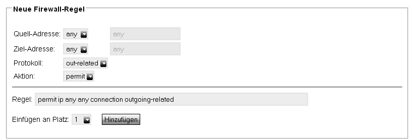

- In der GUI stellst du erst einmal bei "lowinput" und "highoutgoing" die Standardregel auf "deny", so das erst einmal alles verboten ist, was du nicht explizit erlaubst (Whitelist Modus).
- Nun stellst du bei "lowinput" "permit ip any any connection outgoing-related" ein. An welche Stelle du das setzt, ist unerheblich.
Zu sehen hier: http://666kb.com/i/bhrpvzf7qpqqq41mn.png
- Bei "highoutgoing" stellst du "permit ip any any connection incoming-related" ein.

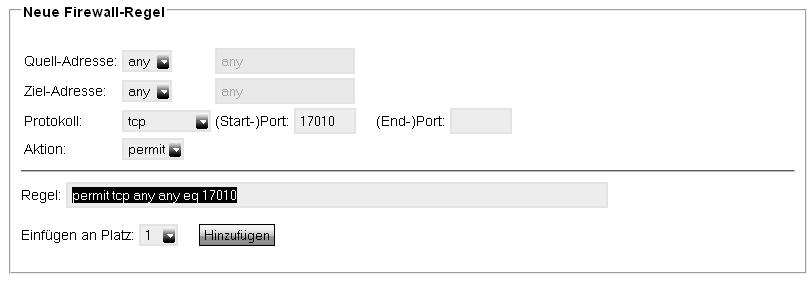

Nun konfigurieren wir also die gewünschten Dinge für die jeweiligen Rechner bzw. erst einmal für deine Komponente.
Unter "lowinput" musst du die Ports öffnen, die deine Komponente empfangen können darf. Dies musst du per "any", also für jeden, erlauben, da diese Öffnung danach beim NAT landet, der es dann (bei existierender Portweiterleitung) an den gewünschten Rechner weiter gibt.
Kurz gesagt:
Port oder port range bei "lowinput" wie folgt öffnen: "permit tcp any any eq 17010"
Wäre in dem Beispiel der Port 17010 für das Protokol TCP.
Screeni: http://666kb.com/i/bhrq2rjqphcl3lnwf.png
Und nun musst du noch unter "Portforwarding" die Weiterleitung des Portes auf den gewünschten Rechner (10.33.77.3) einrichten. Dies kannst du sowohl über die AVM GUI als auch in der Fritzbox selbst machen. Ist das Gleiche. Bei weiteren Ports, auch für andere Rechner, verfährst du genau so. Portfreigaben (eingehend) musst du in Zukunft also doppelt anlegen. Einmal mit any/any in der Firewall und dann noch mit der Portweiterleitung (NAT) für den jeweiligen Rechner, für den die Freigabe bestimmt ist.

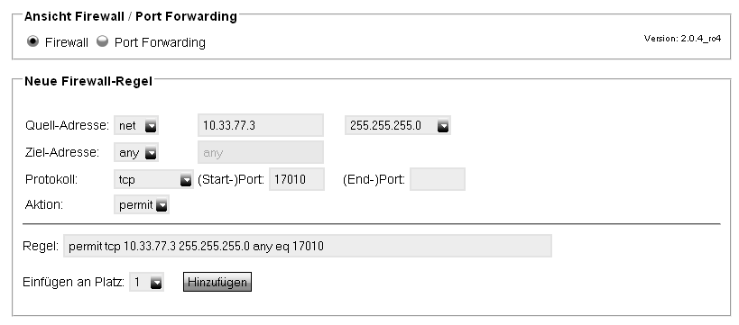

So, nun zu den ausgehenden Verbindungen. Im Grund ist es unter "highoutgoing" das gleiche Spiel, nur kannst du dort den jeweiligen Rechnern direkt getrennte Regeln zuweisen. In deinem Falls musst du das auch tun, denn die "Komponente" soll ja anders behandelt werden als der Rest.
Die Freigabe nach außen stellst du nun wie folgt: "permit tcp 10.33.77.3 255.255.255.0 any eq 17010"
oder per "permit tcp host 10.33.77.3 any eq 17010"
Wie rum ist im Endeffekt egal. ;)
Screeni: http://666kb.com/i/bhrq6o6i1rk5viclb.png
Dies erlaubt nun NUR dem Rechner 10.33.77.3 ausgehend den Port 17010 über TCP zu nutzen.
