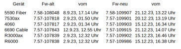

Ein neues Build unter Beibehaltung der Firmware-Nummer bekamen nur R3000ax und R6000, zusätzlich noch 5 Router

Hier nochmal eine etwas ältere Zusammenfassung; dazu kommt noch die 6850-5G als letzte geänderte
