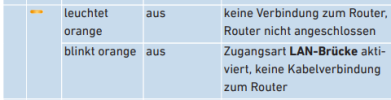

Orange blinken bedeutet, dass die Verbindung zur "Basis" nicht vorhanden ist.

Orange blinkend bedeutet keine Verbindung zum Router.
