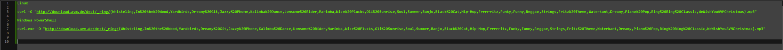

Hier wären ein Einzeiler um alle aktuellen Klingeltöne auf ein mal herunterzuladen, welchen ich auf die Schnell mal zusammengeschustert habe.
Leider nicht als CODE-Block > siehe auch https://www.ip-phone-forum.de/threads/keine-code-tags-möglich.321297/
daher als Textdatei im Anhang für Linux und Windows ok auch das geht aktuell nicht...
Dann muss es zunächst wohl mit einem Screenshot gehen
Falls jmd eine Tipp hat, warum die Leerzeichen sich nicht escapen lassen oder auch "+" nicht funktioniert, da sonst nur 1kb herunterladen werden und die %20 ist dann im heruntergeladenen Filenamen enthalten (egal ob einzeln oder als String heruntergeladen) wenn es valide Dateien sind.
