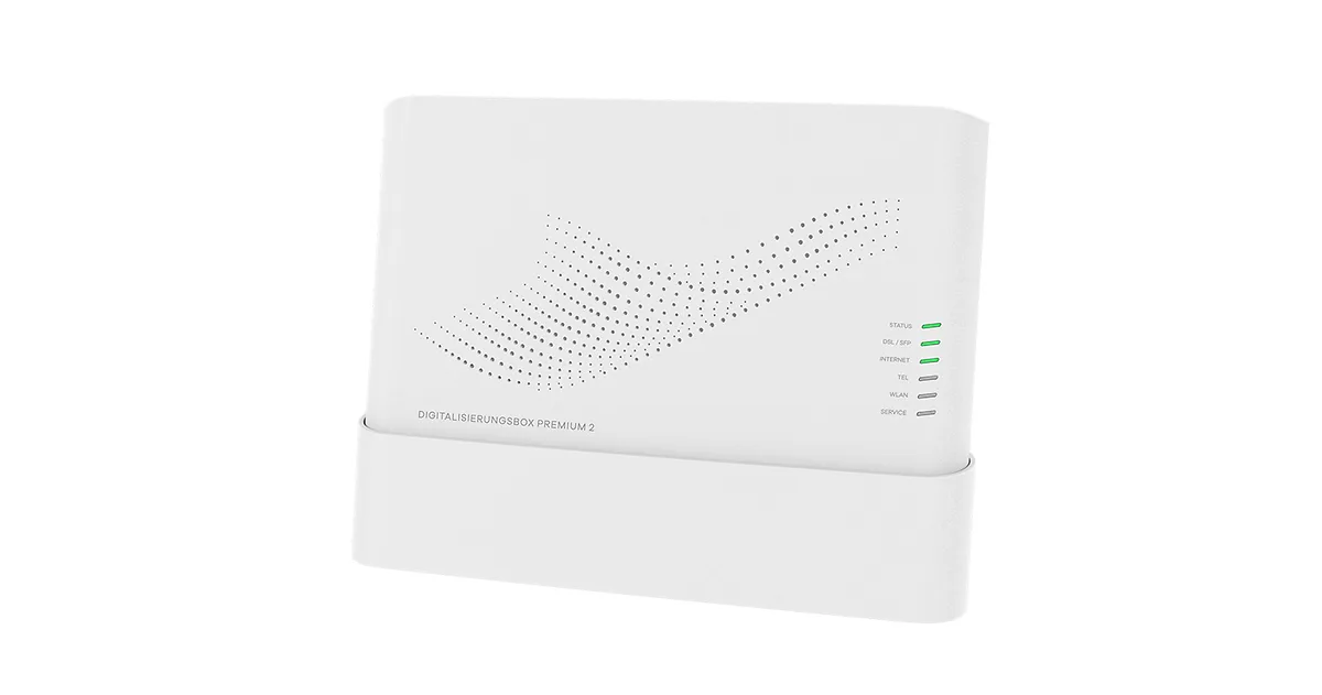

Oder gibt es eine gute Alternative
Eine gute Alternative ist die Digitalisierungsbox Premium 2. DECT Basen und Handsets können dort problemlos weiterverwendet werden (als Systemgeräte),
Bei der Digitalisierungsbox Premium 2 werden noch bis mindestens 31. Dezember 2030 Firmware Updates durch den Hersteller bereitgestellt.
Danke für den Tipp!
Telekom ist immer eine gute Alternative zu Vodafone!
