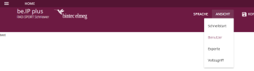

Ich hab e heute mal ein Screenshot gemacht.
Schalte ich auf die Benutzeransicht und wähle den Punkt "Einstellungen im LAN" kommt folgendes Bild.
Dazu sei gesagt, es dauert ein wenig, bis das Bild kommt.
Alles was ich in dieser Ansicht auch anwähle, wird nicht dar gestellt. Es hängt sich auf.

Was passiert oben links beim "Hamburger"-Menü? Kannst du die be.ip Plus zurücksetzen?
Das Menü lässt sich öffnen. Es öffnet sich aber keine Konfigurationsseite. Der Mauszeiger dreht sich einfach nur.
Unter Vollzugriff lässt sich alles bedienen.
