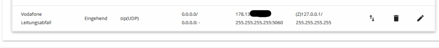

In der Firewall ist SIP (5060 TCP/UDP) für die neue statische IP freigegeben und auch eine NAT-Regel für SIP (5060 UDP) auf 127.0.0.1 eingerichtet:
Hat jemand noch einen Hinweis, was hier noch fehlt?

  1. Art des Datenverkehrs = 'exklusiv (ohne NAT)' bei mir anstatt 'eingehend (Ziel-NAT)' bei dir
  2. Ziel-IP-Adresse/Netzmaske = Bei mir sind Vodafone Server Adressen eingetragen und bei dir eine Localhost Adresse. Hier sollten eigentlich mindestens zwei IP-Adressen beginnend mit 176… von Vodafone stehen. Ich habe es damals über das Protokoll herausbekommen da vorher die SIP-Pakete blockiert worden.
Du kannst das ja Testweise einfach mal ändern und schauen ob es funktioniert. ;)
Hallo Osiris09,
danke für die Rückmeldung - ich habe es geändert. Leider ohne Erfolg.

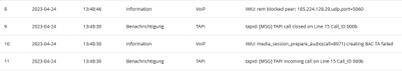

Siehst du im Protokoll einige Einträge mit <IP-Adresse>:5060, also SIP-Port zu deiner festen Vodafone IP-Adresse die blockiert werden?

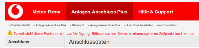

Außerdem kann ich genau seit dem Tag der Umstellung im OneView-Portal meine Zugangsdaten NICHT mehr abrufen, da kommt dieser Fehler:
Vodafone darauf angesprochen, können Sie hier leider nichts machen! Stattdessen wurden mit PPI und SBC bei Mail gesendet, die aber gleich geblieben sind, im Vergleich zur vorherigen 50MBit Leitung.

Es ist schon kurios, dass nach der Umstellung solche Probleme auftreten und bspw. im OneView Portal 'Funktionen nicht zur Verfügung stehen'. Ich habe am 25 April ebenfalls im Portal nachgeschaut und derartige Meldungen nicht erhalten. Die Vermutung liegt also nahe das es wirklich an Vodafone liegt.

Ich befürchte das SBC hat sich geändert - ins OneView-Portal komme ich jetzt gar nicht mehr rein:
Versuche nun mal wieder über die Hotline an die Daten zu kommen...
