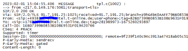

Folgend noch ein Auszug aus dem Log der Telekom. Hier sieht man das vor die gewählte Handynummer "To" ein +43 vorgesetzt wird. Am Telefone habe ich normal die 0 für extern und dann die Handynummer 0157... gewählt.

Mein Problem ist das die beIPPLus bei manchen Telefonnummern die Landesvorwahl von Österreich davor "wählt".
Im o.g. Bespiel sieht man das ganz gut. Meine Nummer ist die obere beginnend mit +4938.... Ich möchte eine deutsche Handynummer wählen. Also wähle im am Telefon die 0 für extern und dann die Handynummer 0157..... hinterher. So siehst du bei "TO" dann, das die Bintec die Nummer mit einer +43 an die Telekom weitergibt. Und dann kommt, weil es in Österreich die Nummer nicht gibt die Ansage "Nummer sei ungültig".

Bleibt mein Kernproblem, das bei manchen Telefonnummern die +43 vorgewählt wird. Und ich weiß einfach nicht warum. Die Technik von der Telekom sagt, kommt so bei ihnen an.
Konnte ich mich etwas klarer verständlich machen!?

Tja, ich bin raus. Auf den Screenshots ist alles ok, auch in der be.ip ist mir kein Fehler aufgefallen.
Was du in der be.ip Plus noch machen kannst:
Lokale Dienste -> Trace -> VoIP/Sip Trace -> Tracemodus: SIP -> Start und einen Testanruf starten.
Damit machst du deinen eigenen Trace und kannst feststellen, ob die be.ip Plus tatsächlich für die Vorwahl nach Österreich verantwortlich ist.

Danke für den Hinweis mit dem Trace, auch wenn mich das Log erstmal erschlagen hat, interessante Erkenntnis. Ich möchte eine Nummer in Kiel anrufen, die Vorwahl lautet 0431. Die Bintec scheint obwohl ich eine 0 für extern wählen muss, aus der 00 in dem Fall die Landesvorwahl von Österreich zu machen. 0043.... Eigenartig. Eine andere Nebstelle am gleichen Anschluss in Kiel geht aber durch.
Ich hoffe ich habe nicht zu viel geschwärzt.
Das ist nicht immer nur Österreich. Die Bintec scheint bei manchen Nummern aus der 0 für Extern und 0 für die Vorwahl eine 00 für eine Landesvorwahl zu machen.
Hier mal eine Handynummer welche ich nicht wählen kann.
