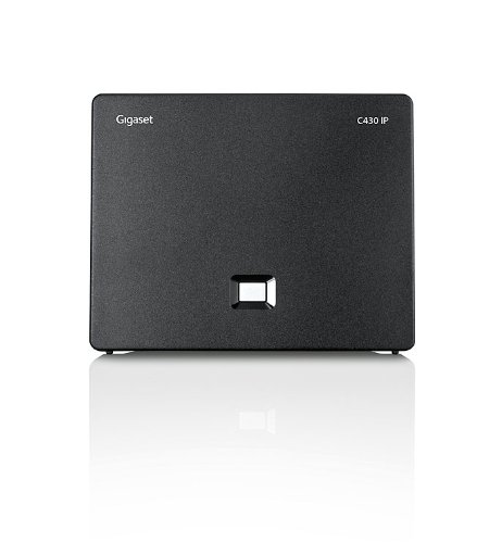

So fing es in 2013 an:
https://images-na.ssl-images-amazon.com/images/I/41GvNkynazL.jpg
https://images-na.ssl-images-amazon.com/images/I/41EEYr1c7vL.jpg
Es waren damals die Basen C430 IP und C430A IP verfügbar.
Unterschied: Kennung "A" mit Anrufbeantworter.
