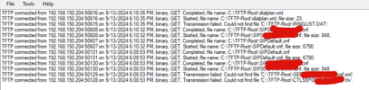

ich habe per TFTP die Firmware P0S3-8-12-00 aufgespielt, jedoch kann ich das Telefon nicht registrieren, weder
Line 1 an FritzBox 7170
Line 2 an FritzBox 7590
die Konfiguration wie folgt, wer kann mir noch einen Tip geben?
MAC natürlich für den Namen entsprechend angepasst.
OS79XX.TXT > P003-8-12-00
an die cnf Datei habe ich txt angehängt, damit ich diese hochladen konnte
Grüße
Wolf
eine Registrierung mit der Fritzbox 7170 habe ich jetzt hinbekommen
ob es daran lag timer_register_expires: 500 geändert auf 3600 (SIPDefault.cnf)? kann ich jketzt nicht sagen...
eine SEP MAC .cnf.xml habe ich auch noch dazugefügt, da die neueren Fritzbocen probleme mit dem Protokoll haben

<transportLayerProtocol>4</transportLayerProtocol> habe ich mit 4 und 2 getestet > ohne Erfolg :-(
