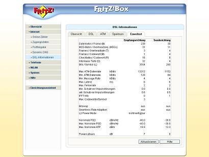

im anhang jetzt das bild, gestern von halb 12 an gings gar nicht mehr (PPPOE Fehler), jetzt läuft es wieder.
die ATM Datenrate schwankt übrigens zwischen 13.000 und 17.0000.
Bis auf den niedrigen S/R-Wert in Senderichtung scheint alles in Ordnung zu sein.
Allerdings könnte die Leitungskapazität bei Deinen Dämpfungswerten höher sein. Eventuell ein Problem des DSLAM.
Vielleicht kann Dir da der Techniker der T-Com helfen.
mfG
h1watcher

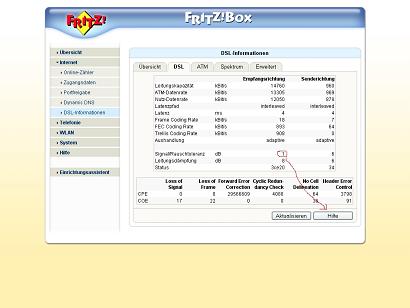

Meine Bilder N°1,N°2
sprechen Worte
