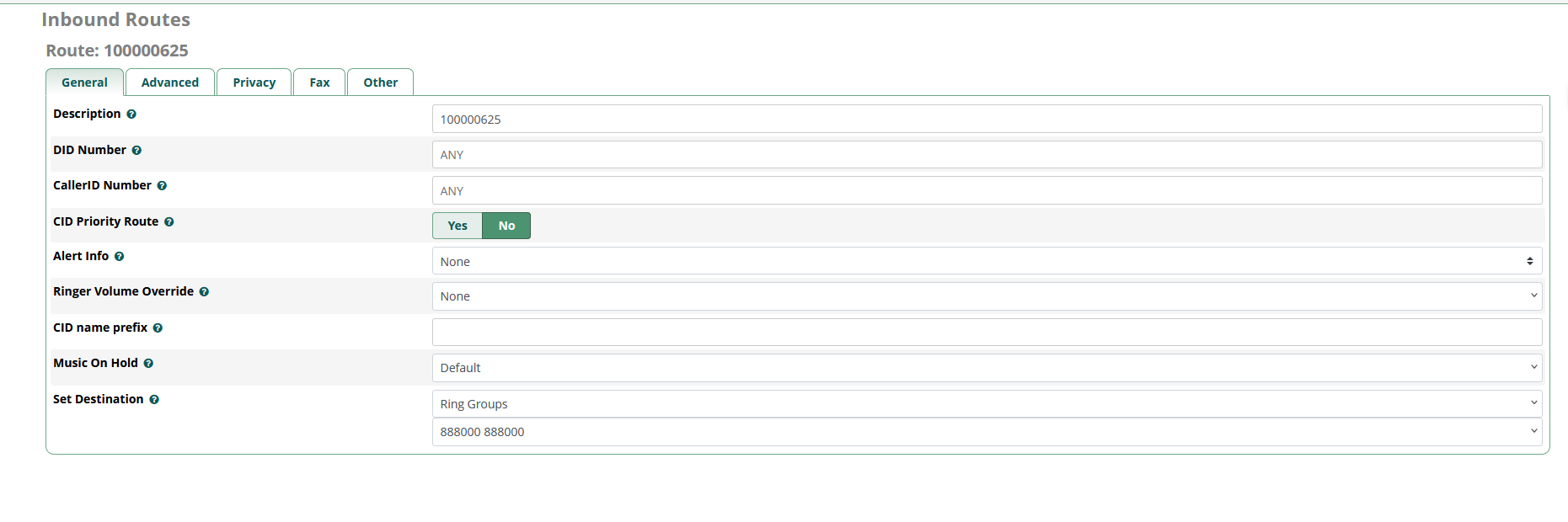

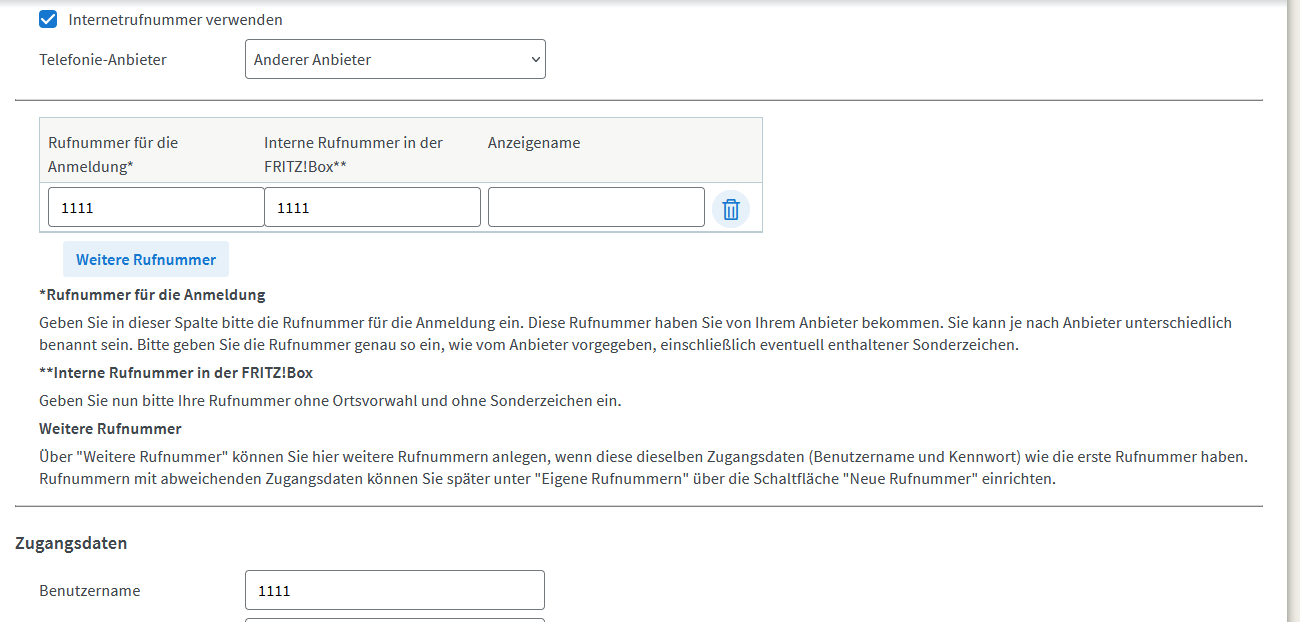

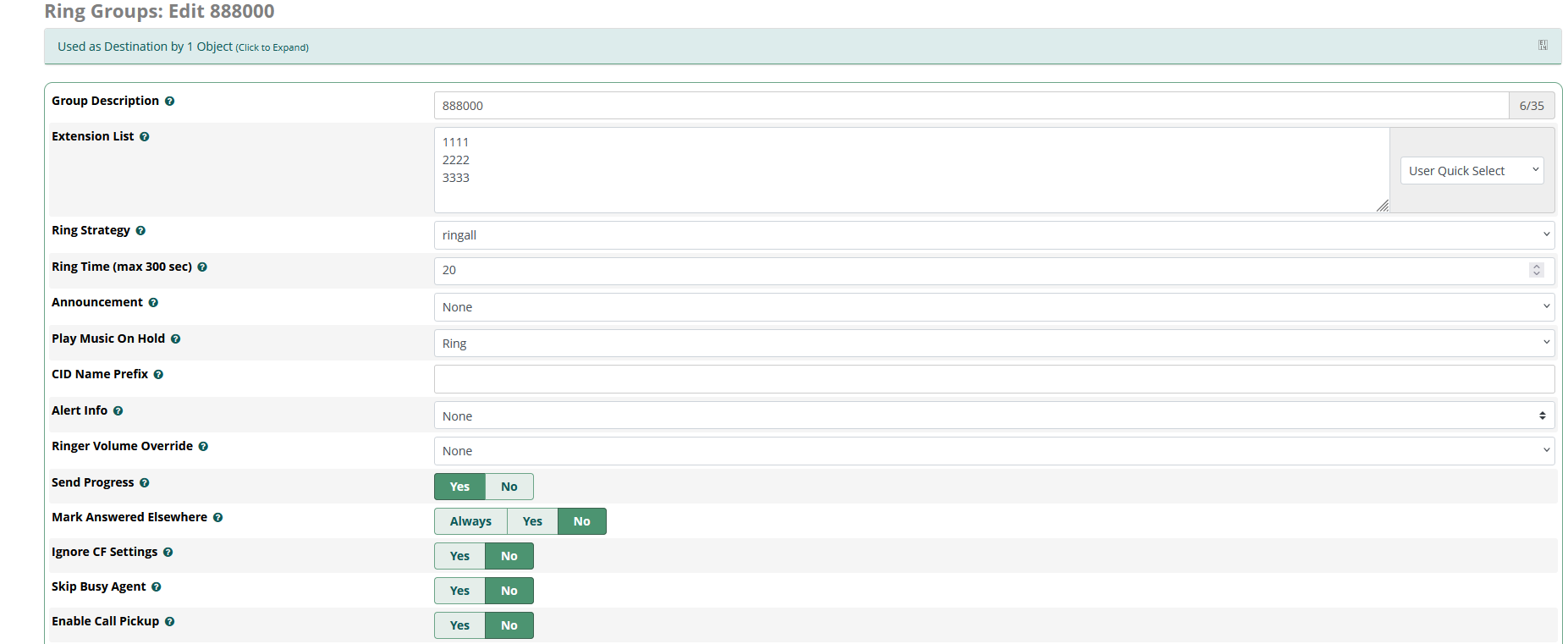

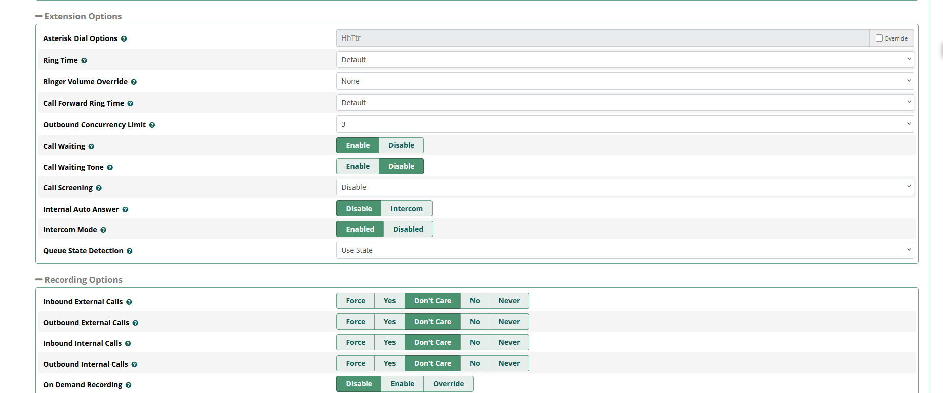

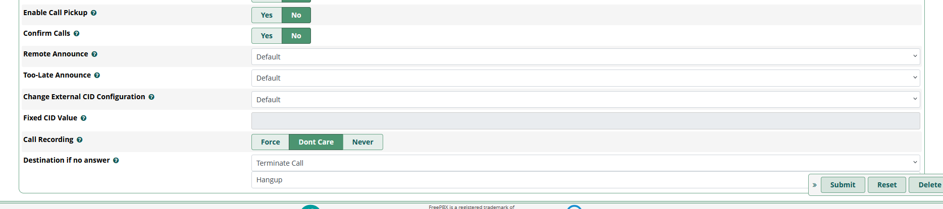

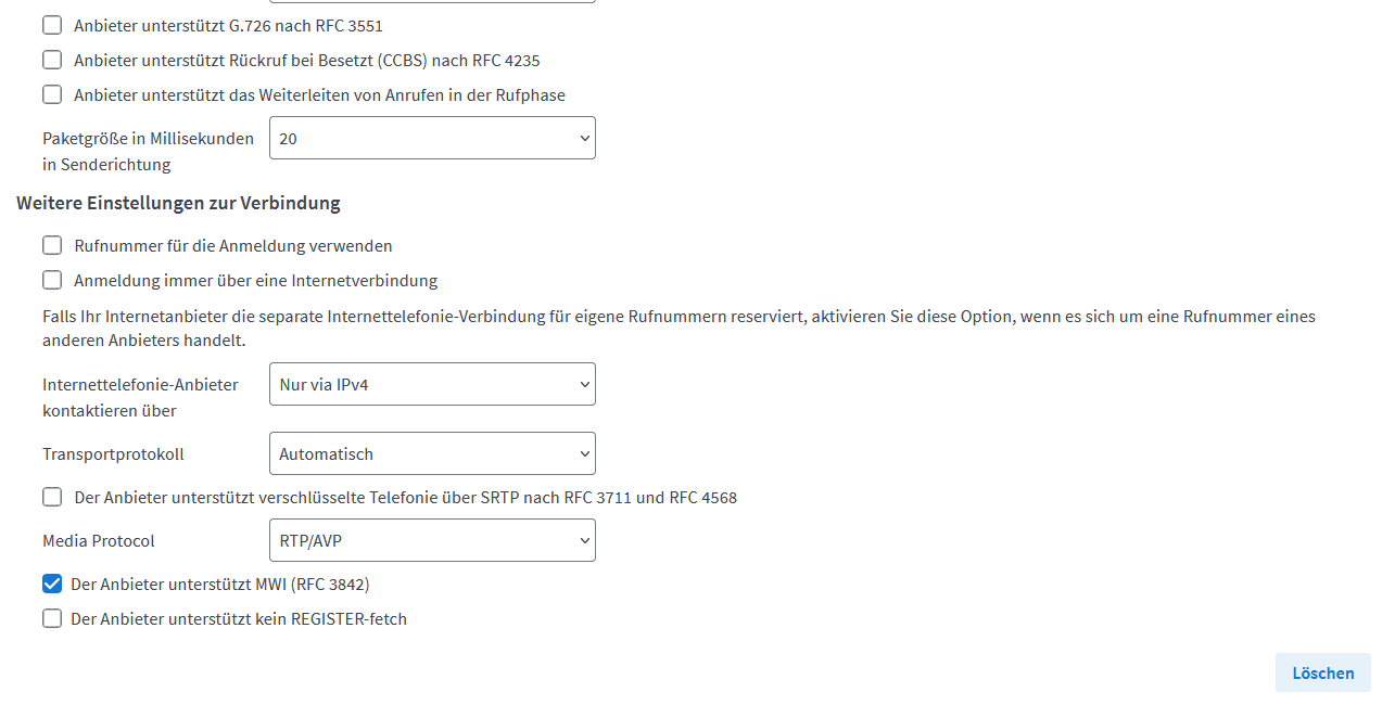

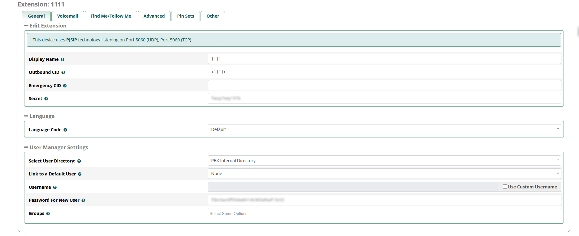

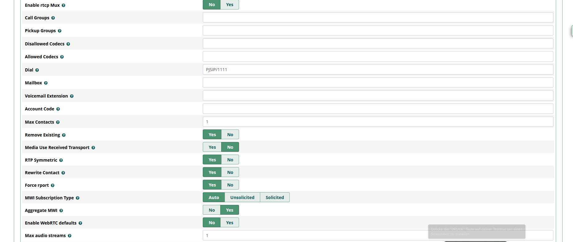

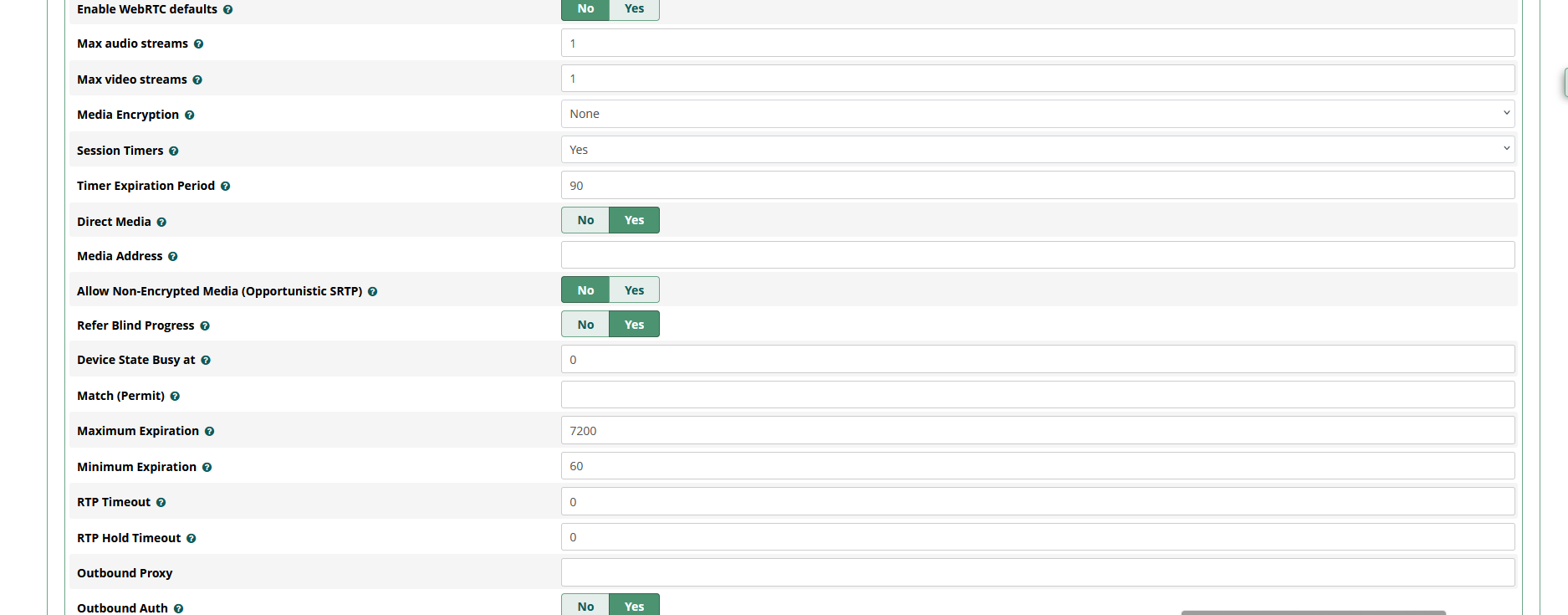

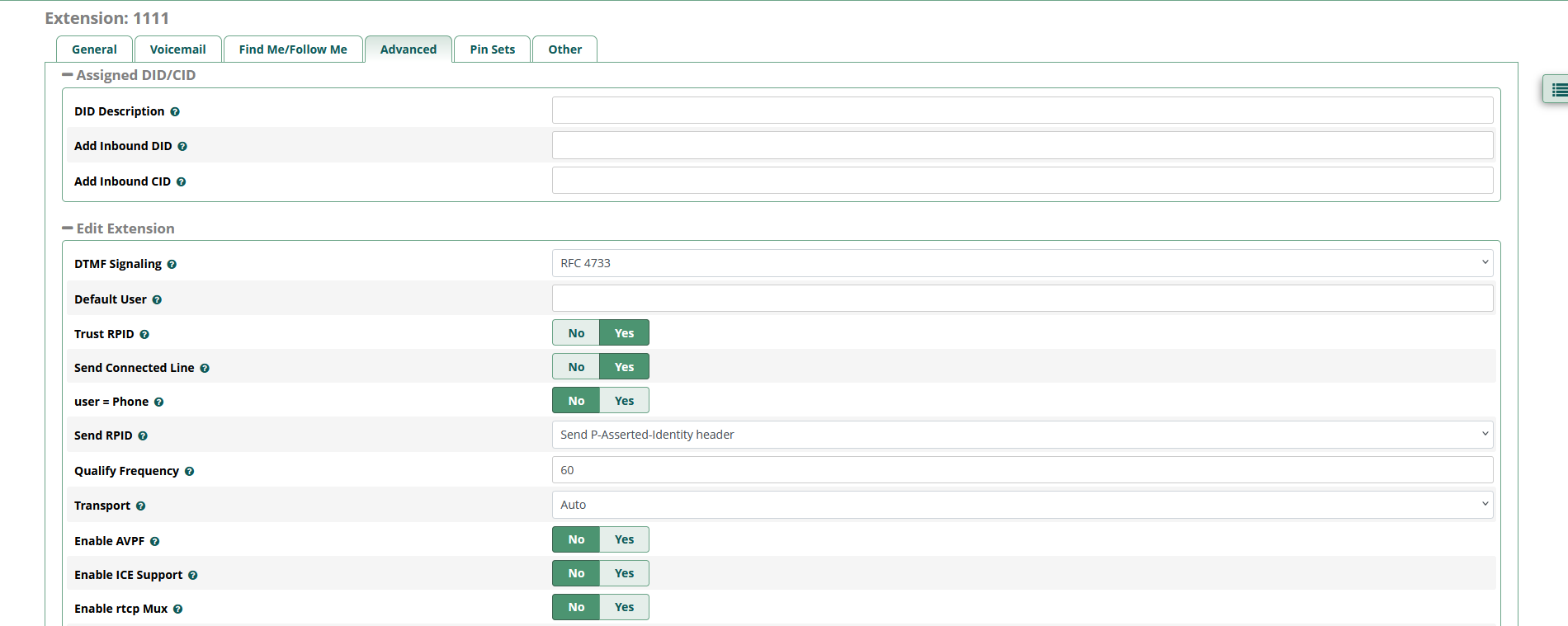

hier sind Screenshots
Freepbx
Fritzbobox
