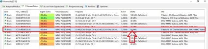

Du kannst das jederzeit selbst überprüfen, indem du auf einem Windows Laptop Acrylic WiFI Analyzer und auf dem Smartphone die APP WiFi Analyzer installierst. Da siehst du die "ausgelesenen" Capabilities.... Du kannst natürlich jede andere App dafür nehmen.
Alternativ kannst du auch eine Datendurchsatzmessung starten, da wirst du erkennen, dass du weit von deinen 1733 Mbit/s entfernt bist.
Hier noch eine Auflistung von verschiedenen Programmen/Apps, die eine falsche Capabilities Übertragung entlarven.
Den 2400er erkennst du an der MAC, ebenfalls habe ich diesen jeweils rot markiert.
3dfsghjdfzgulöijoihlukzjthdr.jpg 4dgshlköjhlkjtsdhr.jpg Screenshot_20240128_135707_WiFiAnalyzer.jpg

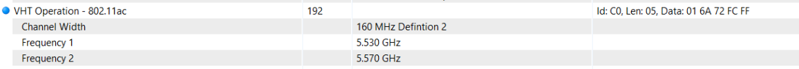

Nach Rücksprache SZ, Autor Homedale, lassen die ausgegebenen Werte der 7590 wiederfinden in der 6690 und 7590ax: die Hardware ist also im Stande, 160 MHz Bandbreite auszugeben und signalisiert dies auch durch den Wert 192, siehe Foto:
wenn, wie im vorliegenden Fall, durch Modifikation der Firmware andere Werte signalisiert werden, dann liegt dies zu 100% NICHT an der Hardware, sondern an der Firmware, die Gegenteiliges behauptet. Auch ist es bei der 7590 mit Sicherheit nicht 80+80 MHz, dies würde nämlich angezeigt.
Der Zusammenhang der Flags ist recht komplex und ich müsste lügen, wenn ich behaupten würde, ihn vollends verstanden zu haben; nach Neubewertung der Zusammenhänge scheint es jedoch hochwahrscheinlich, dass AVM bei der Firmware-Revision Einiges verbaselt hat und auch nicht gewillt ist, dies zu korrigieren.

Mein derzeitiger Stand zu den SoCs: die 7590 hat die beiden Chips QCA9984 und QCA9985, wobei der 9985 für 2,4 GHz arbeitet. Der 9984 ist ein Qualcomm-Chip, der laut Herstellerblatt sowohl 160, als auch 80+80 MHz unterstützt. Dass er die 2 Mal 160 MHz nicht schafft, sondern nur 1 Mal, ist nach meinem Dafürhalten der Gesamtperformanz von 1733 Mbit/s geschuldet, die einfach nicht ausreicht. Hier übrigens das Herstellerblatt besagten Chips:
