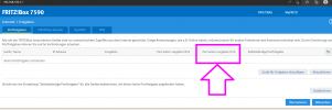

Zum Problem mit den v6 Freigaben:
Ich wollte ja mal schauen, ob mit einem Werksreset ohne Wiederherstellung der Einstellungen das IPv6 Freigabemenü erscheint.
Ich habe die Fritzbox mal auf Werkseinstellungen zurückgesetzt. Das war mal ne richtig miese Idee. Nach dem Werksreset kommt ja der Einrichtungsassistent und dann kann man den ja entweder überspringen, oder einmal im Schnelldurchlauf durchgehen. Was auch immer man dann gemacht hat, nach spätestens 30 Sekunden ist die Box eingefroren und war nicht mehr erreichbar.
Ich habe es dann nach einer Stunde rumprobieren geschafft die Box zumindest wieder herzustellen wie sie vorm Werksreset war, das war aber ganz schön tricky. Ich musste nach einem harten Strom aus, sobald der Webbrowser mit fritz.box seinen Autostart hingelegt hat sofort einen Login machen, schnell auf Sicherung --> Wiederherstellen klicken, dann so schnell es ging aus dem Windows Explorer die Wiederherstellungsdatei wählen, Passwort am Besten schon vorab per Copy & Paste im Zwischenspeicher haben und dann ganz schnell auf Wiederherstellen drücken und dabei direkt vor der Box stehen um den Befehl zu autorisieren. Habe ich länger als 30 Sekunden gebraucht, fror das Menü ein. Manchmal ist dann z.B. der Browser + Windows Explorer abgeschmiert wenn ich zu lange gebraucht habe, um die Wiederherstellungdatei auszuwählen.

Ergebnisse und Antworten auf Fragen:
  • Gute Nachricht: Nach der Recovery und einer groben schnellen Einrichtung waren tatsächlich die fehlenden IPv6 Menüs vorhanden (siehe Screenshots)
  • Bug?: Wenn man - zumindest unter 7.29 - den WAN Port mit einem externen Modem belegt, bevor man mindestens einmal den Wizard durchlaufen, oder ihn abgebrochen hat und die Einrichtung des Internetanbieters durchführt, um danach den Anschluss auf externes Modem umzustellen, friert jede Browser-UI (Edge, Chrome, Firefox), bzw. der TAB, nach spätestens 30 Sekunden bei mir ein. Liegt aber nicht am Browser, sondern die Fritte ist nicht mehr ansprechbar bis man sie neu bootet. Für die Aufklärung der vielfältigen Möglichkeiten der Ursache dazu habe ich keine Lust, ich vermute, dass WAN und LAN1 sich gegenseitig zumüllen. Geht man so vor wie beschrieben passiert nichts mehr.
  • Schlechte Nachricht: Da es sich offensichtlich um einen Bug handelt (entweder ein Fehler irgendwo im Backup, der sich in den vielen Sicherungen über alle FritzOS Versionen seit 7.20, eingeschlichten hat, oder ein Fehler in 7.29, der diesen Effekt nach Wiederherstellen von Settings erzeugt), müsste ich theoretisch die gesamte Fritte einmal Menüpunkt für Menüpunkt komplett neu einrichten. Darauf habe ich nicht wirklich Lust, weil es sehr zeitaufwendig ist. Und da ich derzeit die Freigabefunktion für IPv6 nicht wirklich benötige, ansonsten aber alles tutti läuft mit Dual Stack, schiebe ich das erst mal in die Zukunft. Vielleicht löst es sich ja auch mit der 7.39 Final von selbst in Wohlgefallen auf, die Hoffnung stirbt zuletzt.

Bezüglich der WAN Option sitzt der Fehler (wie so oft) vorm eigenen Rechner. Ich hatte nicht die Option "Anderer Internetanbieter" gewählt. Entsprechend gab es keine Auswahl für die WAN Funktion.
Ansonsten bleibt es aber dabei: Nach einem Werksreset sind die IPv6 Menüs alle da, nach Rückspielen meiner Settings verschwindet IPv6 aus dem Freigabemenü und es gibt dort nur noch IPv4. Das muss ein Bug sein. An allen anderen Stellen gibt es alle IPv6 Einstellungsoptionen und Menüs und ansonsten läuft die Fritte wieder stabil.
