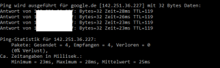

also wenn ich es richtig verstehen
wan 1 klar alles geht über WAN 1
beim umklemmen an Wan 2, geht es dennoch erst auf Wan 1 und dann auf Wan 2 ?

Der erste Hop ist deine Dream. Das hat nichts mit WAN1 zu tun. Jetzt hat dich dein eigenes IP Chaos durcheinander gebracht.
Was heißt denn jetzt "umklemmen"? Hast du WAN1 abgeklemmt?
nein habe einen PC dran angeschlossen, Telefon hat diese Funktion nicht.
Telefon ab, Laptop dran
Jetzt hast du mich völlig abgehängt. Wo hast du das Telefon abgeklemmt und den PC angeklemmt? Von der Dream? Ich dachte, die Geräte hängen alle hinter der Dream. Jedenfalls hast du das in Beitrag #1 mal so beschrieben.
ja genau alles hängt hinter der Dream Maschine.
Nur um zu testen und das wirklich alles gleich ist, habe ich statt per Wifi Verbindung, mit dem Kabel (am Laptop) die Trace Route test gemacht.
Ok, und im gleichen Atemzug hast du auch die Routing Regel angepasst, um das Notebook mit seiner LAN IP-Adresse mit aufzunehmen?
genau,
Gut. Dann scheint das Routing zu funktionieren.
Fassen wir zusammen: Nur mit der Routing Regel funktioniert es nicht, aber wenn du WAN1 von der Dream trennst, dann klappt es?
Ja genau.
auch wenn ich WAN1 dann wieder anklemme.
Es geht solange bis Wan 2 die Verbindung verliert.
