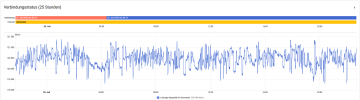

Der Verlauf und das Spektrum vom heutigen Tage.
Abgesehen von den Schwankungen, die natürlich vorkommen, die ich aber doch ein bisschen hoch finde für so eine kurze Leitung, gab es keine Störimpulse oder Ähnliches.
Die absteigende Rampe (mit geringerem Rauschen) zwischen 3 und ca. 4 Uhr habe ich schon öfters gesehen... keine Ahnung, wie die zustande kommt.
Das ist gerade mal 1% Schwankung und damit deutlich unterhalb der Messgenauigkeit.
Ab gesehen von den <1%, die @frank_m24 schon ansprach, das sind geratene Max-Werte der Leitung, diese beruhen noch nicht einmal auf Messwerten sondern nur aufgrund von Dämpfung und Signalstärke dieses Trägers angenommene Werte:
Die Box handelt pro Träger eine bestimmte Datenmenge aus, die Spitzen nach oben werden aber nur noch anhand der vermuteten Reserven erraten. In der Realität kann es sein, dass Box & DSLAM versuchen, dies auszuhandeln und dann feststellen, "das war nen Satz mit X, lass und lieber mal 1..2 Bit weniger übertragen".
Also blende diese leichte Schwankungen (+ - 1 Bit) bitte endlich aus, die sind so was von nichtssagend. ;)
