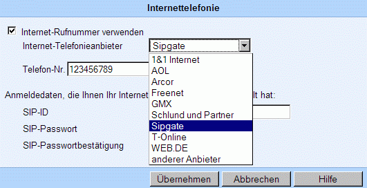

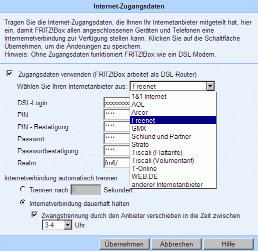

Habe meine 1&1-FBF erfolgreich entbrandet.
Endlich gibst nun eine vereinfachte Konfiguration der Internet-Zugänge und
vereinfachte Einstellungen der Provider.
