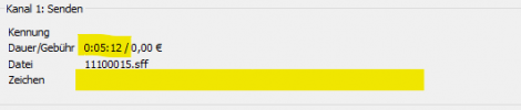

ich habe seit Kurzem folgendes Problem: Beim Versenden via FRITZ!fax an bestimmte Empfänger (heute ist es mir beim 2. aufgefallen), gehen die Faxe einfach nicht raus. Es baut sich erst gar keine Verbindung auf, kommt aber auch kein Abbruch. Heißt, der Versuch des Faxens geht so lange weiter bis ich den Vorgang selbst abbreche (siehe Bild). Teilweise hab ich es schon 1,5 Stunden laufen lassen, bevor ich es abgebrochen habe.

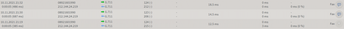

Wenn ich die Fax-Nummer anrufe, kommt da auch das Fax-Signal. Zumal das immer große Konzerne sind an die die Faxe gehen. Andere Nummer gehen ganz normal und innerhalb von 20-60 Sekunden raus. Ich habe heute 9 Faxe an 4 verschiedene Empfänger gesendet. 5 Faxe an 3 Empfänger gingen ohne Probleme durch, die anderen 4 Faxe an den selben Empfänger habe ich nach mehreren Minuten abgebrochen. Was jedoch seltsam ist, dass nach dem Abbruch bei der Dauer des Sendeversuchs nur wenige Sekunden stehen (siehe 2.Anhang). Auf dem Screenshot sind übrigens nur die Faxe von heute zu sehen.

siehe hier. Ist also die identische Ansicht, wie sie auch in FRITZ!Fax-Journal ist. Auch wenn ich den Sendevorgang nach Minuten abbreche, steht hier, dass der Sendevorgang nur 5 Sekunden gedauert hätte. Eine Fehlermeldung kann es ja nicht geben, da kein Fehler angezeigt wird. Wenn ich den Sendevorgang nicht manuell abbrechen würde, würde der Versuch stundenlang weitergehen. Ganz ohne Fehlermeldung. Ich bin echt ratlos...
