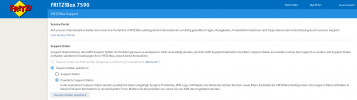

Für die ankommenden INVITES reicht es zeitnah, also direkt nach so einem Anruf, die Support Daten zu erstellen.
Also einloggen: http://fritz.box/support.lua
...und...
...die Textdatei ziehste am besten in ein Browsertab und dann suchste (STRG & F) nach: SIP invite Log
...da fangen die eingehenden Anrufe an.
