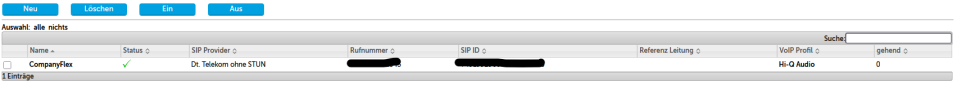

Klar, gerne. Ich habe dir die angehangen.

Ist das ein SIP Trunk (Durchwahl) oder sind das einzelne MSN?
Bei der SIP Leitung fehlt der Präfix für Rufnummer (kommend): 0 und
darüber Leitung (Request Uri: username) ermitteln aus: DID +49<vorwahl><kopfnummer>
Reaktionen: comgie_tb
Es ist ein SIP-Trunk mit Durchwahlen von 00-29, die habe ich im Company Flex auch eingetragen. Ich Probiere die Einstellungen mal gerade aus.

Danke für die Korrektur, ich habe das korrigiert.
Ich habe die Einstellungen vorgenommen, also die "0" für kommende Rufe, als auch die DID auf +49<Vorwahl>XXX43 gesetzt.
Aber leider funktioniert das weiterhin nicht. Es ist auch komisch, dass am Telefon, wenn ich 0015128888 wähle, "Intern Wahl" steht. Ich weiß nicht ob das normal ist, aber sieht ja so aus, als ob er es gar nicht extern auflösen möchte.

Das Feld Rufnummer in der SIP Leitung ganz oben endet mit einer 3. Da müsste aber eine 0 stehen. Den Haken bei E.164 Konvertierung auch noch raus.
In den Providereinstellungen soll bei Registrar auch tel.t-online.de stehen.
