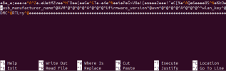

Im oberen Teil hinter diversen aes-keys und Co sollten auch alle Daten komplett gelistet sein @porcupine
.cmac_kcexxxxxxxxxxxxxxxxxxxxxxxxxxxxxxxxxxxxxxxxxxxxx710 0�I�H�_ ��u�0k�5D��x/ji���/��W���f�`����
                                                                                                                           �maca2C:91:AB:xx:xx:xxmacb2C:91:AB:xx:xx:xx�macwlan2C:91:AB:xx:xx:xxacwlan22C:91:AB:xx:xx:xxmacdsl2C:91:AB:xx:xx:xx usb_board_mac2C:91:AB:xx:xx:xx usb_rndis_mac2C:91:AB:xx:xx:xxHWRevision233HWSubRevision8�ProductIDFritz_Box_HW233SerialNumberM17311111111111
                                                             annexKabelusb_device_id0x0000usb_device_nameUSB DSL Deviceusb_revision_id0x0000�usb_manufacturer_nameAVMfirmware_versionavmwlan_key1111111111111111111"wlan_ssidFRITZ!Box#6591#Cable#IN!tr069_serial00040E-2C91ABxxxxxxtr069_passphrase1blablablawebgui_passpeter1234
(Leider bringt mich das bei meinem Problem des fehlenden WLANs nicht weiter oder ich erkenne es in der config nicht. Laut der support-datei, werden wlan.bin "heruntergeladen" aus einem mir unbekannten Bereich und mit den verschiedenen WLAN-Chip-Hersteller-binaries zu einem eeprom verwurstet, was dann div. Einstellungen wie Sendestärke etc. vorhält.)
Sollte das bei dir @pocupine fehlerhaft sein, könnte es übel sein. Ansonsten nochmals mit einem geeigneten ftp-client zu flashen versuchen. Ich nutze stets die Anweisungen aus der fesc-Quelle. https://bitbucket.org/fesc2000/ffritz/src/6591/README-6591.md Mit Ubuntu funktioniert es hier auch ohne die eva-tools.
EDIT2: Der Header im Script wurde wunschgemäss nochmals angepasst
Danke.
Die aes-keys und Co sehe ich bei mir auch. Das sollte (hoffentlich) passen.
Aber hab grad noch festgestellt, dass es in der config-Datei zwei Bereiche gibt in denen DeviceInfos stehen:
  • Einmal bei Offset 0x000096A0
    • hier gibt es bei mir eine valide SerialNumber
    • DMC.RTL fehlt komplett
  • Einmal bei Offset 0x0003A000
    • hier ist die Serialnumber 0000000000000000
    • DMC.RTL=y
Ist das bei Dir vergleichbar @Queer-new?
Die config-Datei ist bis auf den Bereich mit den aes-keys und den zwei Bereichen für DeviceInfos ansonsten komplett leer.

Genau dies habe ich versucht, indem ich den Bootloader gesichert hatte, mit nano editiert und dort only "firmware_version^@avm" von kdg auf avm und RTL=y gesetzt hatte und mit einem künen cat /var/media/ftp/bootloader.bin > /dev/mtdblock3 zum Erfolg zu führen als Debrandingmassnahme?
Das hatte schonmal funktioniert auf einer lgi-gebrandten 6591, weshalb ich halt konsterniert bin, weshalb nunmehr nur das WLAN streikt?
Edit: Ein Screenshot

mit nano editiert
ICH frage mich ja eher, wieso jemand einen textorientierten Editor zum Ändern von binären Daten verwenden würde. Dafür gibt es spezialisierte Programme (sog. Hex-Editoren) und mit denen riskiert man dann auch nicht, unbeabsichtigt binäre Daten zu verändern.
Da Du ja sicherlich noch "das Original" des von Dir "gepatchten" Loaders hast, würde ich mich zunächst mal vergewissern, daß dort noch die Kalibrierungsdaten enthalten sind und - sofern das der Fall sein sollte - DAMIT noch einmal von vorne beginnen; vielleicht hast Du ja bei korrekter Handhabung dann mehr Glück (und das brauchst Du in meinen Augen).
Der goldrichtige Hinweis, einen richtigen HEX-Editor, wie z.B. Okteta, zu verwenden brachte letzendlich das gewünschte Ergebnis. Der Nano-Editor hat am Dateiende einen Punkt (HEX=0D) angehängt und unter Umständen noch andere Bereiche vertrimmt rund um die zu ändernden Stellen. Von daher nochmals meinen aufrichtigen Dank für deine Mühe trotz knapper Resource (Zeit) mir zu helfen. Oftmals hängt ein Problem halt an einer Kleinigkeit, auf die man selbst im stillen Kämmerlein und aufwändiger Recherche nicht wirklich kommt. Eine zielgerichtete Frage in einem Forum sähe ich nicht unbedingt als unverschämt, rücksichtlos oder ausbeuterisch an, zumal durch deinen kurzen Hinweis dank deiner grossen Erfahrung das Problem zu meiner grossen Freude gelöst ist.

Ich hab es jetzt nochmal probiert genau nach Deiner Anleitung: (und ich war auf Partition 1 unterwegs, die hatte ich nochmal im Zuge des Test mit der seriellen Schnittstelle probiert)
  • firmware_info 161.07.57
  • quote SETENV firmware_info recovered=2
  • reboot
es bootet wieder :eek: vielen Dank @PeterPawn :)
