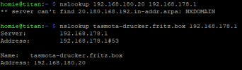

Und direkt an der FB abgefragt erhalte ich diesen "Mist". Das hat 1000% funktioniert.

Die Supportdaten geben genauere Auskunft darüber, was der DNS-Server im FRITZ!OS an Zuordnungen "kennt" und von wo diese abgefragt werden dürfen. Da (also in den Supportdaten) dürften sich auch bei Deiner Konfiguration die zwei Einträge für 192.168.180.1/32 und 192.168.180.2/32 in der Routing-Table finden lassen, die - zumindest beim Kontakt mit Software in der FRITZ!Box selbst, denn der Rest wird ja nur "geswitched" - für ggf. aufgetretene Probleme bei Geräten mit diesen Adressen verantwortlich sind.
Die geschilderten Symptome lassen mich jedenfalls vermuten, daß da irgendwelche Geräte aus den zusätzlichen Segmenten über entsprechende Broadcasts nach einiger Zeit den DNS-Server in der Box soweit "verwirrt" haben, daß der die Quelle von Abfragen nicht mehr korrekt zuordnen kann und Reverse-Abfragen dann blockiert. Da der verantwortliche Daemon im FRITZ!OS (der nennt sich multid) sich seine Sicht auf die Geräte im LAN aus mehreren Quellen zusammenbaut (DHCP, mDNS, andere Broadcasts), läßt sich auch nicht immer 100% klären (ohne die Supportdaten jedenfalls nicht), wie die resultierende Konfiguration entstanden ist.
Je nachdem, wie da die intern gespeicherten in-addr.arpa-Zonen aussehen, könnte es sogar sein, daß für die 180.168.192.in-addr.arpa tatsächlich keine Zone existiert, weil der multid beim Start nur die 178.168.192.in-addr.arpa angelegt hat (auf der Basis der Segmentadresse und ohne Berücksichtigung der Maske) und darin eine 192.168.180.20 nicht gesucht wird, selbst wenn sie dort registriert sein sollte (als "absoluter" PTR-Eintrag ginge das ja zumindest in der Theorie).
Aber - wie geschrieben - das kannst Du problemlos (auch bei einer 6660 und ohne Shell-Zugriff) aus den Supportdaten ablesen, wo es da klemmt und um Dir da mit weiteren Ideen zu helfen, braucht es ohnehin diese Daten aus der Supportdatei.

Ich bleibe - bis zum Beweis des Gegenteils - mal bei meiner Vermutung/These, daß irgendwann die IP-Adresse des (den DNS-Server) abfragenden Clients nicht mehr unter "Zugriff erlaubt" eingeordnet wird und dann etwas in der Art des "Never forward reverse lookups for private IP ranges" bei Pi-hole (hier bei AVM ggf. als "do not answer …" gesehen) greift.
Daher würde ich das zunächst mal mit verschiedenen Adressen aus den acht /24-Subnetzen (192.168.176.0/24 bis 192.168.183.0/24) systematisch abfragen und damit testen. Zumal hier ja noch dazukommt, daß - durchaus auch ungewöhnlich, wenn auch nicht direkt "verboten" - die Box selbst eine IP-Adresse mittendrin im Segment verwendet (auf der viele der internen Tests basieren).
