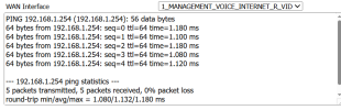

Noch etwas, das mich stutzig macht. Im Log des FTA1101 finde ich folgendes:
192.168.1.88 ist der FTA1101
192.168.1.254 ist die Fritzbox
<Thu Apr 3 20:45:08 2025> ipphone[22253]: 0 Registing To:sip:[email protected]
<Thu Apr 3 20:45:40 2025> ipphone[22297]: 0 Register Fail, Timeout
<Thu Apr 3 20:45:40 2025> ipphone[22297]: Reg terminated eReason=0
<Thu Apr 3 20:45:40 2025> ipphone[22297]: 0 Register Terminate(0), 30s later retry
<Thu Apr 3 20:46:10 2025> ipphone[22253]: 0 Registing To:sip:[email protected]
<Thu Apr 3 20:46:42 2025> ipphone[22297]: 0 Register Fail, Timeout
<Thu Apr 3 20:46:42 2025> ipphone[22297]: Reg terminated eReason=0
Ich kann über die GUI vom FTA einen Ping ausführen. Der ist in Ordnung.
