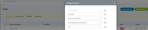

1.) Laut deinem Vorschlag soll ich also für den "Gruppenabwurf" erstmal ein neues SIP-Konto aka ein neues Ziel in Fonial einrichten (als IP-Endgerät) und ganz bewusst nicht über die Funktion Rufgruppen, korrekt soweit? Das würde dann z.B auf der testweise eingerichteten 99 so aussehen:
