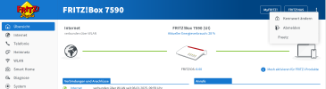

Ich habe mich mal wieder mit Freetz beschäftigt da ich gerade einen 7590 (1und1) übrig habe. Also folgendes habe ich gemacht:
Also...ERFOLG....EUREKA....TANZ DURCH DEN RAUM.... aber dann......die Enttäuschung....am Boden zerstört....Leben vorbei....die Freetz Oberfläche öffnet sich nicht....
- Versucht über die Standardadressen: 192.168.178.1:81 und auch über den Menüeintrag. Kein Erfolg....
- Dann....über die Update Funktion noch mal das Vollständige Image drauf geladen, aber mit dem gleichen Ergebniss. Ich weiß jetzt nicht weiter.... Hat irgendjemand ein Idee was ich vielleicht falsch machen würde? Ich habe das ganze mit verschiedene Images probiert. Auch mit den "Inmmemory" images hier aus dem Board, aber komme immer wieder auf das gleiche Resultat...
Anbei noch mal ein Screenshot wo ihr sehen könnt das gewisse Mods eben da sind, nur die Weboberfläche von Freetz öffnet sich eben nicht....
- Mit den Freetz VM ein Image gebaut für meinen 7590 (noch mit 1und1 Branding)
- Ein "inmemory" image daraus erstellt und beide Dateien auf den Rechner kopiert
- Mit das Recovery die Fritzbox in Bootloader mode gebracht
- MIt den EVA Tools das inmemory image installiert
- Box neu gestartet und siehe da...Auf OS 8.00 aktualierst und das "Pimped" Logo und Freetz Eintrag im Menü vorhanden!!!
