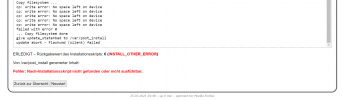

So, schon habe ich das nächste Problem. Ich habe die 7.20+ Firmware für meine Fritzbox 7490 erfolgreich kompiliert. Nun habe ich versucht, die Firmware auf meine Fritzbox mit laufendem Freetz 113.07.12 rev69996 zu flashen, erhalte jedoch die untenstehende Fehlermeldung.
install: have Kernel 3.10.107 - set kversion '3.10' and FlashUpdateTool '/lib/modules/3.10.107/kernel/drivers/char/flash_update/flash_update.ko'
install: check and install new firmware ...
OEM=
ANNEX=A
testing acceptance for device Fritz_Box_HW185 ...
korrekt install type: mips34_512MB_xilinx_vdsl_dect446_4geth_2ab_isdn_nt_te_pots_2usb_host_wlan11n_27490
device has installtype mips34_512MB_xilinx_vdsl_dect446_4geth_2ab_isdn_nt_te_pots_2usb_host_wlan11n_27490
OK - accept this update for device Fritz_Box_HW185 ...

cp: write error: No space left on device
failed with error 0
... Copy filesystem done
give update_state=bad to /var/post_install
update abort - Flashcmd (silent) failed
Da steht was von "no space left on device", jedoch verstehe ich nicht wieso. Nachfolgend der Output nach dem erfolgreichen Erstellen des Images.

Da steht doch, dass ich 1.8 MB unter dem Limit bin. Und dann habe ich mir das Image angesehen, das derzeit auf der FB läuft. Das ist mit 50.2 MB deutlich grösser als das neue mit 49.4. Wieso also kann ich das Image nicht flashen?

Wie gesagt, dieses Image ist deutlich grösser als das neue, lässt sich jedoch problemlos flashen. Beim neuen hingegen erhalte ich die Meldung, es sei kein Platz mehr vorhanden. Irgendwas ist hier faul.
Das KANN ja trotzdem gut sein. Denn daß dieses neue Image gar nicht an dieselben Stellen im Flash geschrieben werden KANN, wie das für das gerade laufende System, ergibt sich ja schon daraus, daß die Box weiterhin funktioniert.
Es gibt nun mal zwei "Sätze" von Partitionen (jeweils ein Kernel und ein Dateisystem), zwischen denen umgeschaltet werden kann und die Installation eines Updates (mit dem AVM-Skript, aus dem die Protokoll-Zeilen auch stammen) erfolgt immer in das gerade nicht genutzte "Set".
Die Größenangabe, auf die Freetz(-NG) beim Erstellen eines Images zurückgreifen kann, ist aber nur die "nominelle" ... diese ist auch nur dann tatsächlich verfügbar, wenn der NAND-Flash an dieser Stelle keine defekten Blöcke enthält. Ansonsten kann/wird sich die Kapazität der dort verwendeten YAFFS2-Partition entsprechend verringern (wenn ich die Fehlerbehandlung richtig im Kopf habe) - und dann kann es eben auch vorkommen (zumindest wäre das eine denkbare Erklärung), daß der Platz zum Kopieren nun doch nicht mehr reicht.
Angesichts der Blocksize von 0x20000 (das sind 128 KB) reichen bereits 8 defekte Blöcke aus, um die Kapazität um 1 MB zu verringern ... bei 16 defekten Blöcken würde also auch der vermeintlich noch "freie" Platz in der Partition nicht mehr ausreichen, um das neue Image speichern zu können.
Ob es solche defekten Blöcke gibt und wenn ja, wieviele es dann sind, kann man entweder den Meldungen beim Start des Systems entnehmen (verschiedene Flash-Chips werden da auch unterschiedlich behandelt - manche speichern die Nummern der bereits als defekt aussortierten Blöcke (in einer Bad Block Table - BBT) und manche nicht, dann muß bei jedem Start der komplette Flash gescannt werden) oder mit entsprechenden Tools (üblicherweise aus dem mtd-utils-Paket) auslesen.
Glücklicherweise gibt es aber bei AVM im FRITZ!OS auch noch einen viel bequemeren Weg ... unter dem Pfad /proc/avm/nandstat kann man sich eine Statistik der Zugriffe auf den NAND-Speicher ansehen und unter /proc/avm/mtd_bbt sogar einen Counter der "bad blocks" pro MTD-(NAND-)Partition. Wobei ich hier jetzt aus dem Kopf nicht mehr weiß, ob darin bereits die zuvor als "bad" markierten Blöcke mitgezählt werden oder ob das nur neu aufgetretene Probleme abbildet.
Auf alle Fälle sollte man also zunächst mal abklären, ob nicht doch am Ende defekte Blöcke im NAND-Flash die Ursache dafür sind, daß hier beim Kopieren der Platz in der (neuen) YAFFS2-Partition nicht ausreicht. Die Annahme, daß das in jedem Falle passen MÜSSE, weil das größere Image zuvor sich ja ebenfalls installieren ließ, ist jedenfalls eine Milchmädchen-Rechnung - das würde nur dann als Schlußfolgerung zulässig sein, wenn die Installation tatsächlich auch in dieselben Flash-Partitionen erfolgte, wie beim "alten" Image und das ginge nur, wenn man einen zusätzlichen Zwischenschritt (mit einem "abgespeckten" Image im Set MTD0/MTD1, was da dann auch hineinpaßt) einlegte.
Danke für deine Rückmeldung. Jedoch scheint mir auch das nicht die Erklärung zu sein, denn gemäss cat /proc/avm/mtd_bbt gibt es in mtd0 - mtd5 keine "bad blocks". Aber zumindest habe ich wieder einmal etwas gelernt.

Bei AVM landen also in der YAFFS2-Parfition insgesamt nur 104 Dateien - ich bin gespannt, wieviele es bei Freetz/Freetz-NG sind.
Reaktionen: gismotro
die Meldung "no space left on device" und dass sie von cp kommt machte mich auch erst mal stutzig.
Das Ziel muss also ein Dateisystem sein, und klar, es ist yaffs2 und man muss mit Dateisystemverlusten rechnen.
Die Berechnung in Freetz(ng) hinkt also, genau wie die von AVM im install Script, da sie diese Verluste vergisst.
Die lassen sich nicht so einfach vorhersagen.
Die wohl genaueste Methode wäre aus den yaffs2utils ein Testimage mit mkyaffs2 zu bauen um es zu messen.
Oder eeben mit solcher Fehlermeldung leben. Bad Blocks lassen sich zudem nicht vorhersagen...
Man könnte zumindest bei yaffs2 als Ziel mit einer Warnung aufklären in Freetz dass die "Luft" nach oben nicht stimmt.

Hmm ... das sind wieder zu wenige, als daß es direkt eine Erklärung liefern könnte.
Bei YAFFS2 werden die Daten in "chunks" gespeichert (bei der 7490 mit einer Größe von 2 KB) und jede Datei benötigt für ihren "payload" dann die entsprechende Anzahl dieser "chunks" - das ist praktisch wie bei jedem anderen Dateisystem auch (daß da immer komplette "Blöcke" benötigt werden), wenn das nicht gerade selbst komprimiert. Zusätzlich wird aber für JEDE Datei noch ein "chunk" als Object-Header benötigt, selbst für jeden Symlink, jedes Device-File (Block oder Character) und jeden FIFO. Damit belegen dann aber Dateien, die in einem SquashFS-Image nur wenige Byte für den Inode brauchen, in einer YAFFS2-Partition alleine für die Metadaten der Datei (Datum, Größe, Typ, etc.) schon diese 2 KB ... das kann dann (wenn man z.B. überflüssige Device-Files in das "äußere" Dateisystem mit einpackt) auch ganz schnell zu einem erheblichen Platzbedarf führen.
Außerdem kommt dann eben noch hinzu, daß bei der Installation der Inhalt des äußeren SquashFS-Images kopiert wird und der ist - in der filesystem.image - eben auch noch einmal (etwas) komprimiert ... üblicherweise ergibt sich auch schon bei der Addition der Dateigrößen aller "regular files" in der filesystem.image ein größerer Wert, als die Dateigröße der Image-Datei.
Daher war das auch bei AVM schon immer nicht wirklich ein "size for file /var/tmp/filesystem.image ok" (wie es im Installationsprotokoll steht), sondern immer nur der Vergleich der Größe der Image-Datei mit einem - auch in der Installationsdatei enthaltenen und gar nicht von der tatsächlichen Partitiongröße abgeleiteten - Wert und nur wenn da das Image schon größer wäre, gäbe es eine Fehlermeldung.
Bisher hat AVM damit aber auch noch keine Probleme gekriegt, weil die Größendifferenz zwischen der filesystem-Partition und der filesystem.image immer ausreichend bemessen war ... erst mit dem Zusammenfassen der deutschen und der internationalen Firmware ist die ja überhaupt auf mehr als 50% der 48 MB gewachsen.
Aber die "Berechnung" in Freetz/Freetz-NG war eben schon immer nur eine Milchmädchen-Rechnung ... egal, ob das äußere Dateisystem SquashFS-Format hat oder doch "ext2" - wobei bei letzterem (weil das auch nicht komprimiert, wie das YAFFS2) die Differenz zwischen "Inhalt" und "Image" auch geringer ausfällt.
Wie die einzelnen Partitionen mit YAFFS2-FS aussehen, kann man sich unter /proc/yaffs anzeigen lassen - wenn auch "hintereinander", was ich hier mal in eine Anzeige nebeneinander umgewandelt habe:

(Hier ist die "reserved-filesystem"-Partition von mir zusätzlich gemountet, normalerweise hat die 7490 nur drei YAFFS2-Partitionen aktiv.)
Da sieht man zumindest die verwendete Chunk-Size, die Anzahl der Blöcke (ein Block sind dann 64 Chunks) und ein paar "Statistiken" für den Zugriff - und die Anzahl der "reserved blocks" (für "no more space left"-Szenarien) ebenso wie die max. für Checkpoints verwendeten Blöcke, die bereits beim Übersetzen des FS-Treibers festgelegt werden:
C:
/* Default: 10 */
/* Meaning: set the count of blocks to reserve for checkpointing */
#define CONFIG_YAFFS_CHECKPOINT_RESERVED_BLOCKS 10
Man könnte also auch - mit einer gewissen Unsicherheit allerdings, die hat man wg. möglicherweise defekter NAND-Blöcke aber ohnehin - durch "Berechnen" eine halbwegs plausible Vorhersage treffen, ob die Daten in eine "wrapper"-Partition passen sollten oder nicht ... aber besser ist es allemal, man geht da gar nicht erst "bis zum Anschlag" und läßt per se schon 10% o.ä. frei - das hieße dann, daß die Dateigrößen in der Partition kumuliert nicht über 44 MB liegen sollten.
EDIT: Ich habe eben mal in ein älteres Build-Verzeichnis (113.07.12) geschaut und da liegen dann (basierend auf meinem Fork YourFreetz, der sich ja deutlich weniger vom originalen Freetz unterscheidet als Freetz-NG) immerhin schon 365 Dateien ... weil auch alle Symlinks in /usr/bin und /usr/sbin erstellt wurden und die sind dann auch in der Image-Datei zu finden. Da macht also Freetz-NG irgendetwas mittlerweile anders (ich habe aber keinen Bock, die Stelle bzw. den Commit dazu jetzt zu suchen, weil das praktisch aussichtslos ist), wenn die Anzahl der Inodes in der äußeren Image-Datei so gering ist. Ich glaube mich irgendwo tief im Hinterkopf zu erinnern, daß es in Freetz-NG eine Einstellung gibt, ob die AVM-Dateien in "wrapper" (das sind dann auch die C-Library und die BusyBox) ersetzt werden sollen oder nicht ... ich rate mal, daß das üblicherweise auf n steht und daß bei y dann ähnliche Ergebnisse dabei herauskommen, wie bei Freetz (und YourFreetz, wo das aber nicht interessiert).
Also ich hab mal verglichen bei ner freetz-ng 7490.
Das filesystem.image: 33161224
Die Belegung der Partition: /dev/root 49152 34472 14680 70% /wrapper => 34472 * 1024 = 35299328 bytes
Differenz: 2138104 bytes, etwa 2088 kB, etwa 2 MB Verlust durch yaffs2
die 2088 kB abzuziehen dürfte genau sein für firmware mit Wrapper, da die Dateianzahl konstant ist (wasnoch zu prüfen wäre).
