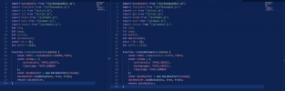

Es sind beide enthalten. mMn liegt es an der reboot.js Der Browser meldet diesen Fehler:
50 if (Object.keys(dataHandler.data.activeCalls).length !== 0) {
TypeError: can't convert null to object
Bereitet man die Diffs etwas auf, sehen die beiden Unterschiede in der JS-Datei so aus:
Das stimmt also alles so weit - was aber (wenn der Vergleich stimmt) fehlt in der JS-Datei, wäre das Ergebnis dieser zwei Zeilen nach dem Patchen: https://github.com/PeterPawn/YourFr...ff421/bootmanager/add_to_system_reboot.sh#L38 ... das sollte dann den folgenden JS-Code hinzufügen:

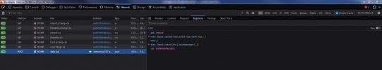

Habe ich gemacht. Leider immer noch ein leeres Fenster. Was ich noch ergänzen kann: Es werden die 2 Dateien in /var/tmp nicht angelegt.
so daß der Request an die data.lua am Ende kein JSON liefert, sondern irgendeine Fehlermeldung als Text. Diese Meldung enthält dann den Hinweis, wo in der Lua-Datei etwas schief läuft ...
Wo und wie finde ich die?
(ich habe immer noch keine neue 7590 besorgt).
Eine 7520 genügt ja auch schon. :)
Siehe oben (oder unten im Anhang) ... Du kannst in irgendeinem Browser mit Developer-Tools (die haben mittlerweile eigentlich alle aktuellen Implementierungen) den Netzwerk-Verkehr ansehen und da sollte dann als Response von der FRITZ!Box kein JSON, sondern irgendein Text mit Fehlermeldung kommen.

Jetzt habe ich es endlich gefunden:
    "pid": "reboot",
    "hide": {
        "wps": true,
        "shareUsb": true,
        "faxSet": true,
        "dectRdio": true,
        "wGuest": true,
        "ssoSet": true,
        "wKey": true,
        "liveImg": true,
        "dslStat": true,
        "dslSet": true,
        "liveTv": true,
        "dectMoni": true,
        "provServ": true,
        "wlanmesh": true,
        "dectMoniEx": true,
        "rss": true,
        "mobile": true,
        "dslFeed": true,
        "dslSpec": true,
        "dslOv": true,
        "wSet": true,
        "dslGraph": true,
        "dectMail": true
    "timeTillLogout": "24000",
    "time": [],
    "data": [],
    "sid": "207b7a9ba4563e6c"
Ist es das was du suchst?
Irgendwelche Cache-Dateien in /var/tmp werden ohnehin nicht mehr angelegt
Ich meine nicht beim Systemstart. Aber wenn ich bei 07.29 die Seite "Neustart" aufrufe dann sind danch die 2 Dateien in /var/tmp/ vorhanden.
Ja, die werden aber erst dann angelegt, wenn ein Shell-Skript die Daten für die Seite zusammensucht.
Da MUSS irgendein Problem in der (gepatchten) Lua-Seite reboot.lua existieren, denn das data-Objekt in der JSON-Antwort sollte mindestens ein weiteres Objekt namens activeCalls enthalten und das ist bei Dir offenbar leer (die zwei eckigen Klammern sind ein "leeres Array").

Der grüne Teil ist (u.a.) hinzugefügt und sollte von der gelb gekennzeichneten Zeile ausgeführt werden.
Ich sehe da auf Anhieb kein Problem - witzigerweise wird ja offenbar sogar noch das data-Element (das ja auch erst am Beginn von on_load erstellt wird) in die Antwort aufgenommen (zurückgegeben wird das dann von dem return data unmittelbar am Ende der Funktion), nur fehlen bei Dir darin die beiden Objekre activeCalls und bootmanager, die man in meinem Screenshot oben (der von einer 7490 stammt) noch sehen kann.
Mir fällt jedenfalls kein guter Grund ein, warum (in einem syntaktisch hoffentlich richtig gepatchten Lua-File und in vorhergehenden Versionen funktionierte das ja auch genau so ... außerdem sollte ein Syntax-Fehler zu einer Nachricht auf der Console (der Box) und in der Ausgabe (in die Antwort an den Browser) führen) da zwischen den zwei rot markierten Zeilen (denn data ist ja da, data.activeCalls aber nicht) noch etwas schiefgehen sollte, das KEINE entsprechende Meldung verursacht.
Vielleicht fängt AVM die Exceptions ja mittlerweile auch "außen herum" irgendwo ab (dann wäre es dennoch komisch, daß data überhaupt in der Antwort ist, denn bis zum return data dürfte es ja nie kommen), damit immer eine gültige JSON-Struktur übergeben wird und der Parser im Browser auf der Client-Seite nicht tilt - aber dann sollte zumindest auf der Console (in einer/der ersten Shell-Session) noch irgendetwas zu einem Fehler zu sehen sein.
An irgendeinem von mir eingebauten Syntax-Fehler (irgendwo ein wilder Tastendruck im Editor, der an der falschen Stelle etwas ändert) kann es ja eigentlich auch nicht liegen - die Änderung hast Du ja selbst (an einem File aus irgendeinem Repo von mir) vorgenommen und für die Datei im modfs-beta-Zweig liegt ein Diff vor, was keine weiteren (versehentlichen) Änderungen meinerseits zeigt: https://github.com/PeterPawn/modfs/commit/bc369d9d6692b7a947d6880525d7cc203110b56e - DAS kann es also irgendwie auch nicht sein.

Habe ich gemacht. Seite ist wieder leer.
und damit dann erneut das erzeugte data-Objekt in der JSON-Ausgabe zeigen.
Ist unverändert (außer der sid :) ): data: []
Dann sollte wenigstens ein leeres Array values im JSON stehen
Nein unverändert. Auch kein "activeCalls: []" oder "bootmanager: [...]".
Im letzten Fall in #13 war das vorhanden.
