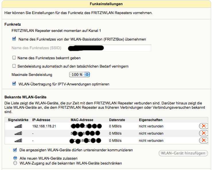

Was steht bei dem NG unter WLAN ---> Funkeinstellungen ?
Ist "Sendeleistung automatisch auf den tatsächlichen Bedarf verringern" deaktiviert ?
Ist "Maximale Sendeleistung" auf 100 % gestellt ?
ScreenShot wäre gut ;)

Screenshot:
http://www.pixelschubla.de/diverses/technik/fritz_repeater_1.jpg

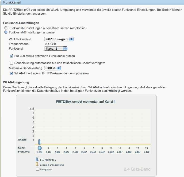

Stell auch einmal einen Screenshot der FB / Funkeinstellung ein.
Gibt es bei der 7270 diesen Punkt:
"Für 300 Mbit/s optimierte Funkkanäle nutzen
Wird diese Option gewählt, so versucht die FRITZ!Box Funkkanäle mit einer Bandbreite von 40 MHz zu belegen. Damit lassen sich maximal 300 Mbit/s über WLAN nach dem 802.11n-Standard transportieren, bei 20 MHz sind es maximal 130 Mbit/s.
Steht im Funkspektrum nicht genügend Raum für eine störungsfreie Übertragung auf einem Funkkanal mit 40 MHz Kanalbandbreite zur Verfügung, so erfolgt eine automatische Reduktion auf 20MHz Kanalbandbreite ("fall back") mit einer entsprechend geringeren Übertragungskapazität."
Falls JA und auf AKTIV gesetzt, dann auch abschalten, um möglichst stabile Verhältnisse herzustellen.
