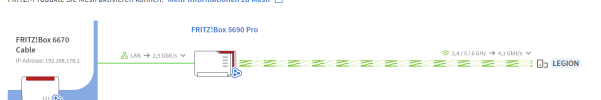

Wenn man Langeweile und die Möglichkeit hat entsteht sowas :D
Das beste aus 2 Welten tripple MLO?!
Reaktionen: Bugs Bunny
von 2,5 auf 4,1 Gbit/s - toll :)
Ja die Intel BE200 als Empfänger kann zur Zeit nur emlsr deswegen wird nur die höchste verbundene Bandbreite vermutlich angezeigt und nicht alles aufaddiert.
