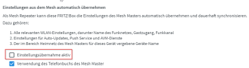

Interessanter dürfte eher dieser Bereich aus den Mesh-Einstellungen sein.
Ist das aktiv, folgt der Mesh-Client den Einstellungsänderungen des Mash-Masters. Wie es sich bei 5GHz-I/II verhält, weiß ich gerade nicht.
Bei "Einstellungsübernahme aktiv" unter Einstellungen aus dem Mesh automatisch übernehmen habe ich in der 4040 einen Haken.

Dann schalt halt mal die Einstellungsübernahme ab. Die Idee dahinter ist ja, dass, wenn man einen ganzen Verhau von Repeatern hat und das gesamte WLAN abschalten möchte, dies nur noch auf dem Mesh-Master tun muss. Du möchtest aber individuelle Einstellungen machen? Also muss die Übernahme aus sein.

Es ist im aktuellen FRITZ!OS erwartungskonform, dass am Mesh Repeater das 5 GHz Netz ausgeschaltet wird, wenn nur eine 5 GHz Antenne der 4060 ausgeschaltet wird. Sie können dies ändern, indem Sie die Einstellungsübernahme deaktivieren.
