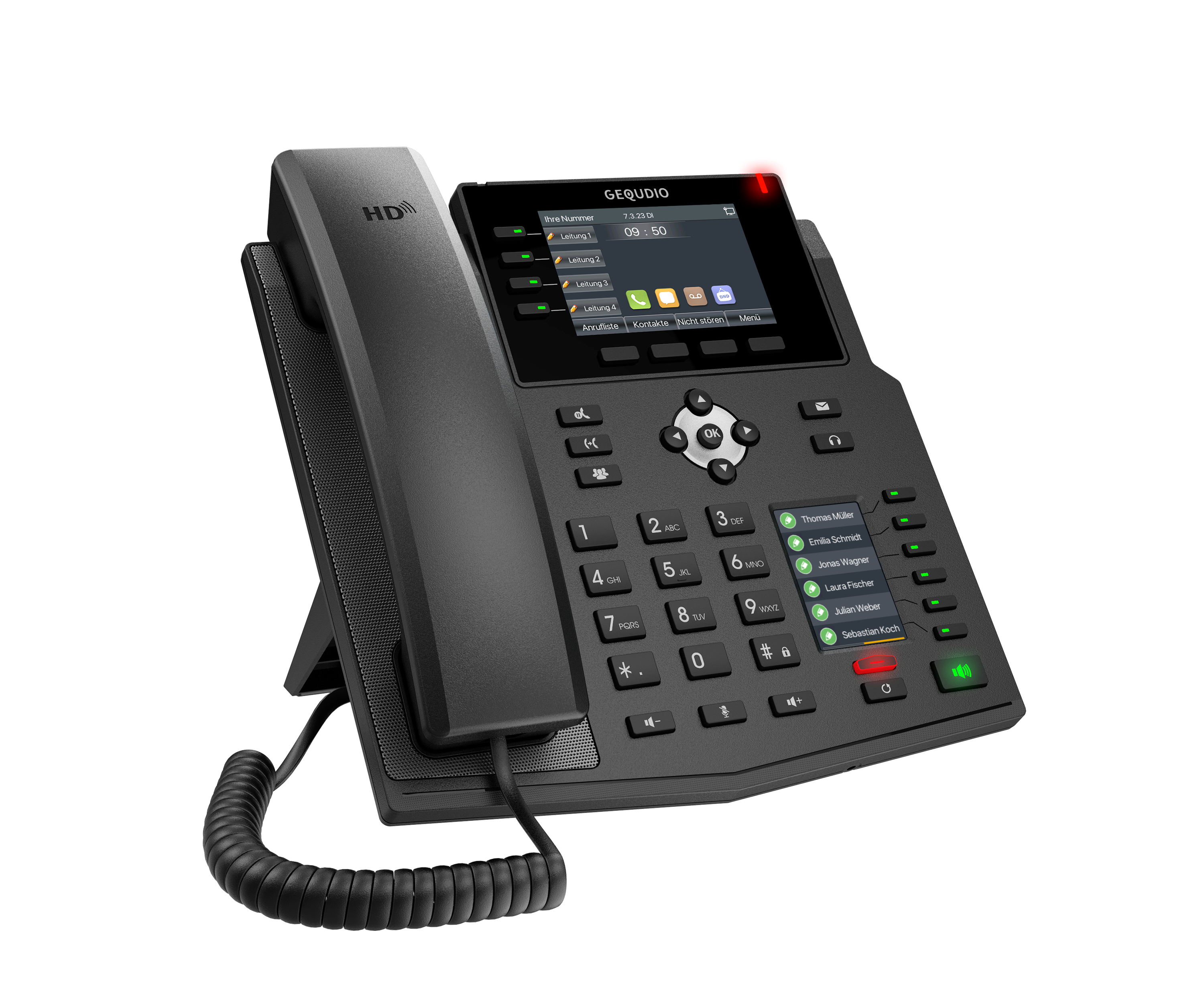

Es muss muss ALLES manuell in der GUI des SPA303 eingerichtet werden, kein Autoprovisioning möglich. Falls eine "möglichst einfache Einrichtung" gesucht wird, dann einfach einmal bei Produkten von "gequdio.com" umsehen.

Schade... dann begrabe ich das Projekt jetzt feierlich nachdem ich erfolglos sehr viel Zeit investiert habe. Da ich nicht wirklich einen Überblick über den Markt habe, probiere ich aber gern das Gequdio aus. Da es sich um eine Berliner Firma handelt, finde ich es direkt sympathisch.
Vielen Dank allerseits für die freundliche Unterstützung :)
