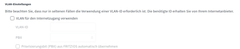

Wo sieht man all diese Einstellungen?
Und könnte man daraus ableiten, daß künftig eine VLAN-Unterstützung angedacht ist?
