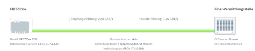

Genaugenomen hast du eher eine 2.500/1.250Mb/s Leitung. Die "künstliche" Drosselung auf die Tarif-Bandbreite 1.000/200Mb/s findet erst im BNG statt. Dabei provisioniert die Telekom im BNG-Profil mittlerweile auch zu Gunsten des Kunden, daher die Messwerte. Und ohne Traffic-Shaper im Router kann man das dann quasi voll ausnutzen.

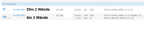

Das System selbst ist bei mir schon seit der ersten 7.39-Inhaus stabil. Aber wie sieht die WLAN-Performance bei euch aus?
Zum Setting hier:
Die 5590 werkelt aus einem Medienkasten heraus und müsste von dort diagonal die 40 Quadratmeter-Wohnung mit WLAN versorgen, in der es nur eine Zwischenwand (Rigibs-Leichbau) gibt. Die guten Werte jenseits der 400MBit/s Download, die ich mit der 500/150-er-Leitung beim Speedtest erziele, kommen nur dann zustande, wenn ich
- die dünne Metal-Tür vom Medienkasten aushänge
- in 1,5 bis 2 Meter Abstand (Line of Sight) vor der Box stehe (schon da nur 75% Verbindungqualität, in der Entfernung dann ca. 45 bis 50%)
- Autokanal und Koexistenz deaktivert habe.
Zum Vergleich:

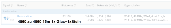

Eine via 2.5GB angeschlossene 4060 an der anderen Ecke der Wohnung in 2 Meter Entfernung kann durchaus die volle Leistung der Leitung über das WLAN herausholen.
Zur WLAN-Nachbarschaft:
Im 2.4 GHz sind 4 bis 9, im 5 GHz-Bereich 3 bis 6 WLAN-Netze zu finden und senden je 13 bis 14 Netzwerkkennungen aus, überwiegend FRITZ!Box-7530, weil der Anbieter hier aktuell noch sein Monopol hat.

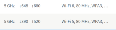

Die letzen beiden Bilder in der Reihe zeigen Messungen, einmal vom weit entfernten und einmal vom
Messpunkt 1,5 Meter ohne Hindernisse an. Bei diesen Messungen war der Kanal 112 fest eingestellt und es wurden ausnahmsweite gerade mal keine Bevorrechtigten Nutzer von der Box bearbeitet, aber der Client hing wohl dennoch im 2.4 GHz-Netz.
