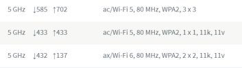

@FB1907-: Was zeigt denn die 5590 bei deinen WLAN-Clients an (Datenstöme, Kanalbandbreite, ...)?
Dann vergleich halt mal mit der verlinkten Tabelle, was da eigentlich Netto hätte gehen müssen.

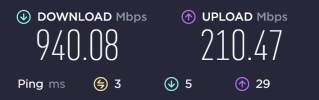

Ich kann es nicht bestätigen, dass bei speedtest.net die Server nicht ausreichend Bandbreite haben um eine 1000 Mbit Leitung zu testen.
Mein Setup:
- Fritzbox 7590 mit 7.39 Beta
- 1und1 1000/200 Mbit FTTH (Glasfaster) über Telekom
1) LAN-Test (Laptop über USB-C auf LAN Adapter mit 1000/1000 Mbit, genauer UGREEN USB 3.1 Gen 1 Model 40322)
