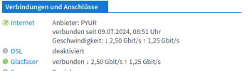

Was erwartet ihr jetzt? Ich gehe stark davon aus, dass @Daniel Lücking genau wie die meisten anderen knapp 1000 Mbit/s hat (daher der Name G-Pon = Gigabit Passive Optical Network). Und dass die angezeigten 2,5 Gbit/s bzw. die 1,25 Gbit/s angezeigt werden, bedeutet doch nur, dass diese Summengeschwindigkeit Brutto zwischen 32 bis zu 64 Teilnehmern geshared wird.
Ich erwarte gar nix... schon gleich nicht, solange nicht klar ist, was die tatsächliche Geschwindigkeit ist...
Und auch wenn GPON Gigabit Passive Optical Network heisst, unterstützt es doch Geschwindigkeiten bis zu 2.5 Gb/s - sogar an der 5690 pro, wenn es der Provider noch schaltet... ;-).
2,5 Gbit/s mit GPON würde aber keinerlei Sinn ergeben, denn da könnte sich ein einzelner Kunde bisweilen die Gesamtbandbreite nehmen. In der Folge hätte man sehr wahrscheinlich dasselbe Drama wie beim regelmäßig völlig überbuchten Kabel.
