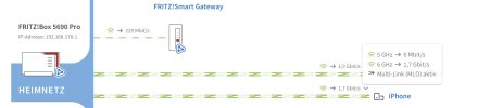

Hier ebenfalls mit Samsung S26 Ultra und S24 Ultra!
Alle WLAN-Clients arbeiten absolut stabil im Mesh, in allen drei Netzen (2,4, 5 und 6 GHz.
Besonders Problembären, wie der Liebherr Gefrierschrank und der Hoymiles Wechselrichter (auf WPA2 beschränkt) verhalten sich stabil unauffällig. Ortswechsel im Mesh mit den MLO-fähigen Geräten führen zu schnellen Wechseln von der FB zu einem der 4 Repeater. Die Fritz!WLAN-App zeigt insbesondere bei den 1200AX-Repeatern stabile Werte zwischen 700 und 1000 MBit/s, bei der FB mit WLAN7 zwischen 900 und 1100 MBit/s.
SVDSL läuft fehlerfrei und schnell.
Screenshot 2026-10-23 220700.pngScreenshot 2026-10-23 220141.pngScreenshot 2026-10-23 220106.png
