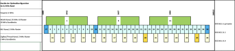

Wo wir beim Klugscheißen sind:
wird häufig übersehen: bei Zigbee, Wlan 2,4 Ghz, Thread und Bluetooth drauf achten, dass die Kanäle sich nicht überlappen. Ist wohl die häufigste Ursache für merkwürdige/sporadische SmartHome Geräte Störungen.
