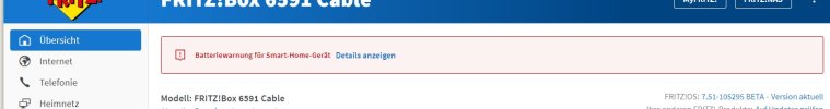

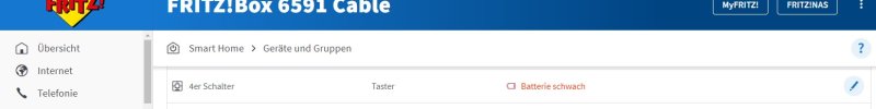

das ist ja cool, das man endlich mal gewarnt wird ... es kam auch eine Warnung auf dem C4/C5
