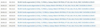

ich denke mal dass es mit dem neuen Features "Im neuen Energiesparmodus werden WLAN, LAN und USB besonders stromsparend bei verringerter Leistungsfähigkeit betrieben" zusammenhängt, da dieses ja bei 7.56 nochmal optimiert wurden sein sein gegenüber 7.5x.
Das seltsame ist hierbei aber auch, dass es bei dir immer nur einen Client über einen Zeitraum ist.
Bei deiner Smartwatch ist es sogar nur so, dass sie sich zwischen 4:23 und 6:19 immer wieder nur angemeldet hat ohne sich jeweils abzumelden.
Keine Ahnung wie sowas gehen soll?
Das WLAN Log der 6690 ist ja sowieso nicht zu gebrauchen, das war leider schon immer so...
Beim Honor x8 meines Sohnes steht auch nur immer angemeldet und Abmeldungen sind nicht zu sehen.
Zusätzlich wird hier die WLAN-Geschwindigkeit im 2,4 Ghz Band mit 1000 Mbit/s falsch dargestellt.
Beim AP-Steering, wenn es der Client doch einmal schafft, ist kein Grund zu sehen.
Einträge über Radarscannung nach 30 Minuten fehlen, kann aber auch sein, dass die Box das einfach nicht macht und deshalb auf einem niedrigen Kanal samt reduzierter Bandbreite hängen bleibt.
