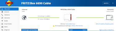

Ich kann da nur erkennen, daß die 4060-Client per LAN angeschlossen ist und momentan mit 3 Gbit/s Daten austauscht.
Nicht ganz...die Verbindung ist mit einer maximalen Datenrate von 3 Gbit/s [richtig aber 2,5 Gbit/s] hergestellt und ermöglicht damit einen Datenaustausch mit maximal 2,5 Gbit/s Bruttodatenrate; mit momentan hat die Anzeige nichts zu tun, da sie recht statisch ist.
