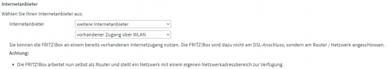

Nochmals, ich hege den Verdacht, dass es hier mit Zugangsart WLAN u.U. zusammenhängt? Screen Shot 07-05-22 at 11.22 AM.JPGSicher bin ich mir jedoch nicht. (Nur für den Fall dass jmd. das nachstellen kann/möchte)

Das ändert natürlich die Ausgangsbedingungen und könnte mit dem Hinweis von Benares die Ursache deines Problems sein.
Aber wie schon von von dir getestet, muss man eigentlich nur irgendein "WLAN-Gerät" mit derselben SSID und funktionierem WPS einrichten und die Kamera dort per WPS anschließen. Dann läuft die "überall". Es sei denn, die merkt sich als Sicherheitsmerkmal die MAC-Adresse. Das wäre aber völlig "Anti-Mesh".
"Internetzugang über WLAN" heißt IP-Client ... die Kamera muß dann an der Masterbox angemeldet werden.
Aber kommt es dann nicht auch nur auf gleiche SSID und PW an?
Sobald das einmal abgespeichert ist (Sicherheitsmerkmale müssen natürlich auch übereinstimmen bzw. akzeptiert werden) sollte es doch auf allen WLANs der Welt gehen, die diese Kombi eingetragen haben.
