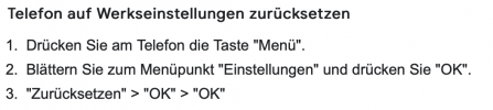

Hast Du das Telefon schon mal abgemeldet und auf Werkseinstellungen gesetzt und dann neu angemeldet?
