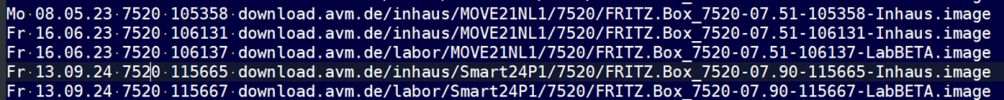

Um so länger ich darauf rumgrüble, desto mehr vermute ich, wir haben den kompletten Zyklus 'GoFiber23' und 'GoFiber23NL1' verpennt; dorthinein passt hervorragend - sowohl zeitlich, als auch von der Build-Nr - die Version 7.79 bzw. 7.80, auf die man uns ja heute hingewiesen hat. Schaut selbst (chronologisch):
Den kompletten Zyklus 'GoFiber23' und 'GoFiber23NL1' gab es nur für die vier folgenden Modelle:
Fritz!Box 5530 Fiber, Fritz!Box 5590 Fiber, Fritz!Box 7530 AX und Fritz!Box 7590 AX.
