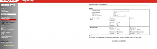

Im Anhang befindet sich jetzt alles, was ich einmal im Router-Setup einstellen kann und nach dem Reset (das beginnt dann bei der Übersicht mit den bunten Anschlüssen), was ich bei Internet Access einstellen kann.
Als Anbieter habe ich "1und1" hineingeschrieben. Ohne geht es allerdings auch nicht.

Du darfst natürlich auf keinen Fall "fixed IP" einstellen. Das muss dynamic IP sein. An welchem Backbone hängst du? Wenn die Infrastruktur von der Telekom kommt, wirst du VLAN 7 aktivieren müssen.
