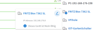

Seit der 7.90 wird mir bei einer an der 7530 per Lan angeschlossenen 7362 als reiner Mesh Repeater in der Mesh Übersicht angezeigt: "Dieses Gerät ist Mesh fähig". Habe versucht es neu einzumeshen aber es ändert sich nichts... An einem zweiten Standort mit ähnlicher Konstellation das gleiche.
Ist das bei euch auch so?

Seit der 7.90 wird mir bei einer an der 7390 per Lan angeschlossenen 7362 als reiner Mesh Repeater in der Mesh Übersicht angezeigt
Die FRITZ!Box 7362 SL mit FRITZ!OS 7.14 ist Mesh fähig, die FRITZ!Box 7390 mit FRITZ!OS 6.88 ist es nicht.
@tango501 Hach meinte natürlich eine 7530 als Master mit der letzten Labor Firmware 7.90-114234 und 7362 als Mesh Repeater. Hab oben editiert.
Habe die 7362 jetzt abgebaut und direkt per Lan an die 7530 angeschlossen aber sie wird einfach nicht mehr eingemesht. WPS/Connect kurz an 7530 gedrückt und an 7362 WLAN 6 Sekunden bis es blinkt und es passiert nichts...

In der Reihenfolge habe ich es auch schon versucht... passiert nichts... Vor Update der 7530 auf 7.90 war die 7362 korrekt eingemesht...

Bei meinem 1200 war es genauso. Vor dem Update war er im Mesh, nach dem Update wurde er als Mesh-Fähig angezeigt, es gelang mir aber nicht ihn wieder ins Mesh zu bringen. Werksreset des Repeaters half nichts. Nachdem ich den Repeater aus der 730 gelöscht habe, wird er auch nicht mehr als Meshfähig angezeigt.
Ok, dann scheint es ein Problem der Beta/Inhouse zu sein. Ich habe nämlich heute das gleiche Versucht. Habe die 7362 auf Werkseinstellungen gesetzt dann in der 7530 das Gerät gelöscht und versucht beide wieder einzumeshen. Ging nicht, aber jetzt wird die 7362 nur noch als Gerät angezeigt und nicht mehr als Meshfähig...
Ich hab noch einen 1750e dran und einen 2400. Bei denen ist alles i.O. sind nach wie vor schön eingemesht...
Scheint nicht nur die 7530 zu betreffen, bei meiner 7590AX kann ich die 7390 nicht mehr als DECT Repeater einbinden

Meine 7362 SL (FRITZ!OS 7.14) ist auch mit der aktuellen 114403 auf der 7530 nicht mehr 'einmeshbar'
Von diesem Problem sind leider mittlerweile einige Produkte mit einem älteren Fritz!OS 7.x betroffen.
Auch beim FRITZ!Repeater DVB-C und bei der FRITZ!Box 4020 erfolgt mittlerweile so eine Art "kalte Aussperrung" aus dem Mesh. Stellt sich nun die Frage, ist es ein "Bug" oder ein "Feature"?
Könnte erklären warum ich meine 7390 nicht mehr als DECT Repeater angemeldet bekomme...
Bei mir ist eine Repeater-7590 7.90-114409 BETA entmesht (Dieses Gerät ist Mesh-fähig) und eine Repeater-7530 7.90-114403 BETA dahinter ganz verschwunden.
