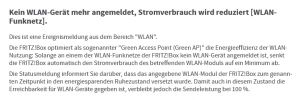

Seit Verwendung der aktuellen Labors verliert meine WLAN-Mesh Repeater 7530 nach kürzester Zeit (Minuten) die Verbindung zu ihrem Knoten und ist folglich auch nicht mehr erreichbar.
Interessant auch, daß sie die Funkkanäle einstellbar beläßt (ein/aus/Kanalwahl), obwohl Einstellungsübernahme ausgewählt ist im Mesh-Menü.
Der Grund dafür schein darin zu liegen, daß die vorherige Repeater-Box offensichtl. 5GHz abdreht und in Stromsparmodus geht da kein Gerät mehr angemeldet ist, sieht man zumindest in den WLAN-Ereignissen so protokolliert und paßt zum Fehlerbild auch zeitlich.
Seit wann gibts denn sowas und wie kann man ihr das abgewöhnen?
