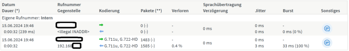

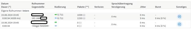

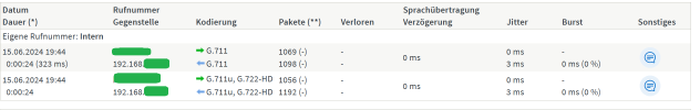

nach dem Update meiner FritzBox 5590 von 7.80 auf 7.81 bekomme ich sporadisch Probleme mit der Sprachübertragung. Dabei spielt es keine Rolle, ob es über SIP- oder DECT-Client angerufen wird, ob es intern angerufen wird oder man nach draußen telefoniert.
Auf Screenshots sieht man drei Anrufe. Bei einem klappt alles. Man kann sich hören.
Bei beiden letzten hört man nichts.
Hat noch jemand ähnliches Problem? Könnte es an meiner Einstellungen liegen?
Es passiert also sowohl beim Ziel-Client als auch beim Quell-Client. Eine Regelmäßigkeit könnte ich nicht feststellen.
