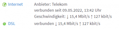

Mir ist gerade aufgefallen, dass die Werte auf der Übersichtseite merkwürdig sind.
Was empfindest du da als "merkwürdig"?
@LadyS : Kann deine Merkwürdigkeit bestätigen. Ist aber augenscheinlich nur ein Anzeigefehler.
Denn unter den DSL-Informationen stimmen die Werte (bis auf den bekannten Anzeigefehler der "Min Effektive Datenrate"):
Danke @Cobold
Die "Min Effektive Datenrate" ist auch irgendwie falsch.
