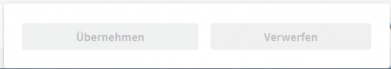

Sind die Verwerfen Fenster noch da in dieser Beta?
download.avm.de/labor/MOVE21/7590AX/FRITZ.Box_7590_AX-07.39-97059-LabBETA.image
@Dolde : Noch vorhanden, aber mit beiden Buttons ausgegraut (vorher war "Verwerfen" ja aktiv/klickbar). o_O

@Cobold
wie du schon schreibst, sind die Buttons für Übernehmen und Verwerfen ausgegraut und können nicht gedrückt werden.
Ändert man aber irgendeinen Eintrag oder Wert, sind diese aktiv anklickbar.
