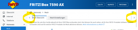

In diversen Menüs sind seltsame horizontale Scrollschaltflächen vorhanden, die da so nicht hingehören:
Ansonsten läuft die -97393 bisher sauber, keine WLAN Probleme (Stichwort WLAN-Drucker) oder sonstige Auffälligkeiten bisher, abseits der o.g. Kosmetik. :)
